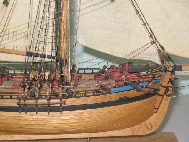

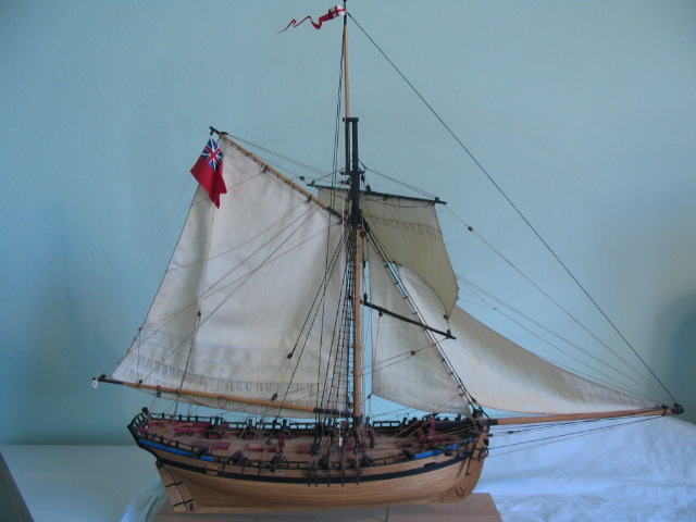

ciao
ho costruito l'Alert con la monografia alcuni anni fa
a tua disposizione x info
un paio di foto del modello
ciao ENRICO

ciao Leo
hai proprio ragione (non sono piu' giovane e capitano questi errori )
ecco un pauio di foto dell'Alert in effetti ho fatto anche il Coureur che con l'Alert ha combattuto nel 1776
ciao ENRICO

ciao Pennacino, ti ringrazio per l'interessamento e per le foto postate.
Se ne hai la possibilità, ti vorrei chiedere di postare qualche altra foto con dettagli della zona poppiera, e più precisamente della parte rialzata da cui fuoriesce la testa del timone e la relativa barra.
Ti ringrazio e a presto

ciao Sam
con piacere ecco le foto .
ciao

Ciao Pennaccino, ancora grazie per le foto e complimenti per il tuo bel modello.
Sono interessato alla parte poppiera del ponte perchè mi è parso di notare qualche incongruenza di quote nei disegni della monografia.
In particolare, nella monografia, il casseretto a poppa sembrerebbe terminare sulla testa del dritto di poppa, ma in questo modo si otterrebbe un piano parecchio inclinato che non mi convince affatto. Vedo però che anche tu, in quel punto, ti sei dovuto adattare aumentando un po verso prua la profondità del cassero.
