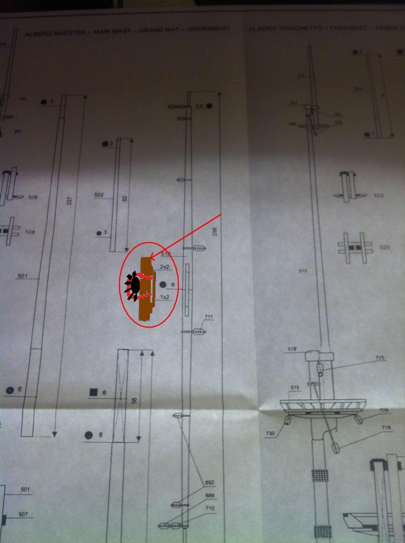

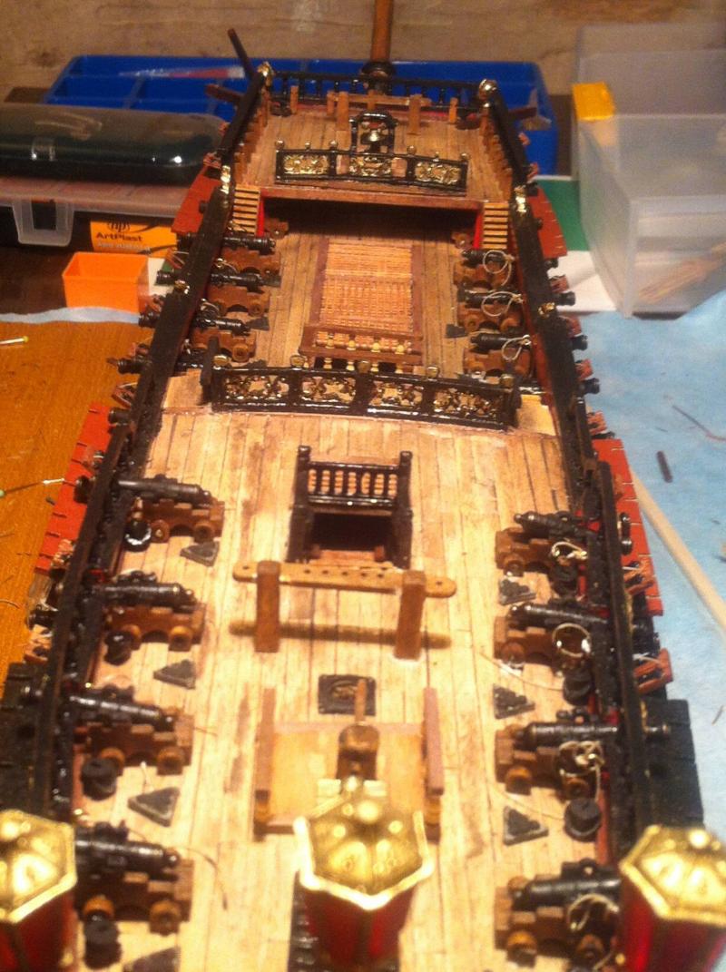

Ok ragazzi rieccomi qua,come da voi suggeritomi ho sostituito la ruota del timone con il timone a barra che mi sono autocostruito,un po rozzo forse ma non è venuto malaccio,ho quasi completato l allestimento dei ponti manca solo una cavigliera che non ho fatto in tempo a montare.ah avrei un quesito,nell immagine del disegno cè un particolare cerchiato di rosso,particolare che è presente su quasi tutti i pennoni della nave,che cos'é'?

anche tu stai andando alla grande
sempre impeccabile e molto bello il timone
quel particolare dovrebbe essere la guida per far passare la cima della trozza

ti posto questo splendido disegno che ho realizzato sulla tua tavola,
il tondino in nero è l albero, il rosso è la trozza, cioè quella cima che a volte ha delle palline passa dietro l albero e poi abbraccia il pennone per tenerli uniti e far scivolare il pennone su e giù!
praticamente in quel particolare deve entrare la cima della trozza, e non farla scivolare troppo all esterno... non so se mi so spiegato
prova a scaricare qualche immagine su google della trozza e capirai

ti ho colorato il disegno, e se ci fai caso c è uno spazio bianco, (al pennone devi mettere 2 pezzettini di legno 2x2 che fanno tipo da alzatina ad un listello 1x2, quindi al centro si crea uno spazio vuoto) fai passare la cima in quello spazio, gli tai fare un semi giro dietro all albero, lo fai rientrare da sotto in quello spazio ma dal lato opposto e gli fai rifare un semi giro attorno all albero, a questo punto la cima che ha corso si ritrova con quella parte che era stata ferma (dormiente) e le leghi insieme...
altra cosa, realizzare i bertocci è difficilissimo, soprattuttto in una scala così piccola, di solito si comprano già preparate, ma se nei tuoi piani non sono previsti, puoi anche evitare di metterle e far passare solo la cima per saldare il pennone all albero
zenit aveva prodotto di recente i bertocci nel suo WIP se non erro
spero di essere stato chiaro

aaaaaaa,grazie cerqui,adesso è chiaro.
dal disegno pensavo addirittura che fosse il contrario,il listello lungo alla base e il listello corto sopra,creando 2 alloggiamenti laterali per le trozze.cmq grazie ancora!!

perfetto era quello che avevo inteso io,cerqui mi ha postato di mettere i 2 legnetti sotto al listello lungo.forse vanno bene entrambi i modi

Si vanno bene in tutti e due i modi! Dipende dal piano costruttivo
