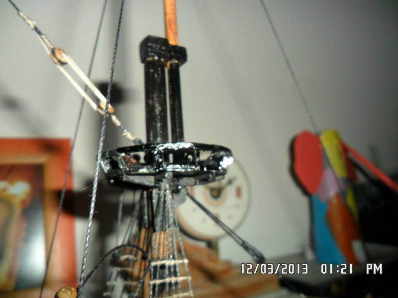

Salve a tutti amici,ho fatto qualche progresso.
Sono riuscito a riparare moltobene il danno alla coffa di trinchetto,ho inserito tra le due estremità un pezzo di filo d'ottone e successivamente l'ho rivestito con milliputt e verniciato,niente male ma devo ancora praticare i fori per il passaggio delle bigotte quini incrocio le dita,devo cercare di forare anche l anima d ottone e non sarà facile.
ho montato i pennoni di maestra e le rispettive manovre e ho issato i pennoni di mezzana.Le legature sulle caviglie le posizionerò successivamente

Io ho capito che non avresti fatto la velatura quando ho visto i caricabbasso fatti così (frecce verdi).
La soluzione adottata ed indicata con la freccia rossa invece mi lascia un po' perplesso: quel punto della coffa è piuttosto fragile (non solo sul modello, e già te ne sei accorto!). Creare un rinvio in quel modo, nella realtà, significherebbe probabilmente perdere la manovra e spaccare la coffa alla prima bolina. Le forze in gioco non sono da qualche grammo, ma credo da qualche quintale...
Per il resto, bravo!
grazie killik,sapevo che te ne saresti accorto,difatti il progetto prevede che il bozzello doppio venga legato alla barra costiera,il fatto è che le crovette e le barre sono completamente attaccate alla coffa e non ho spazio per farci passare neanche in capello,cosi ho optato per questa soluzione altrimenti avrei dovuto fare un foro nella coffa.oppure applicare un golfare ma anche cosi mi sarebbe sembrato inverosimile

I bozzelli per il rinvio dei caricascotte e dei caricabbasso solitamente sono in prossimità delle crocette, sotto alla coffa, non attaccati alle crocette stesse. Le coffe presentano un foro, in cui passa il cavo che regge il bozzello e che si fissa con una specie di cavicchio.
