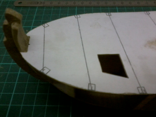

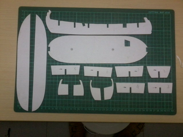

Finalmente nel we ho avuto un po di tempo per dedicarmi al Trabaccolo ed ho inizito a fare un po si segatura !!!
Ho deciso di rimanere fedele alla grandezza del disegno Amati....
la chiglia l'ho ricavata da due listelli di ayous da 5mm x 30 cm incollati le ordinate con compensato da 4mm il ponte e il fondo dello scafo con compensato da 1,5mm...
il primo fasciame (e forse unico) l'ho ricavato da un listello di pino tagliato in listelli da mm 1,5 x 10
Trabaccolo dell'Adriatico-foto0104.jpg   Trabaccolo dell'Adriatico-foto0107.jpg   Trabaccolo dell'Adriatico-foto0110.jpg
Trabaccolo dell'Adriatico-foto0111.jpg   Trabaccolo dell'Adriatico-foto0119.jpg   Trabaccolo dell'Adriatico-foto0126.jpg

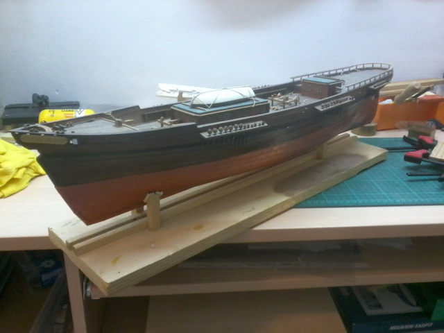

In lavoro ho anche questo clipper il Flyin Cloud autocostuito da disegno Mamoli...
Trabaccolo dell'Adriatico-foto0146.jpg   Trabaccolo dell'Adriatico-foto0147.jpg   Trabaccolo dell'Adriatico-foto0149.jpg

Bene bene bene!!!!
Vedo che presto aprirai anche il WIP parallelo per questo bel clipper!!!
Ciao Killik ... del clipper è già quasi tutto costruito alberi,pennoni,ecc... ho solo bisogno di un po di preparazione spicologica prima di mettermi tra griselle,sartie e manovre varie e nel Flying Cloud ce ne sono parecchie...!!... credo che aspetterò il fresco!!

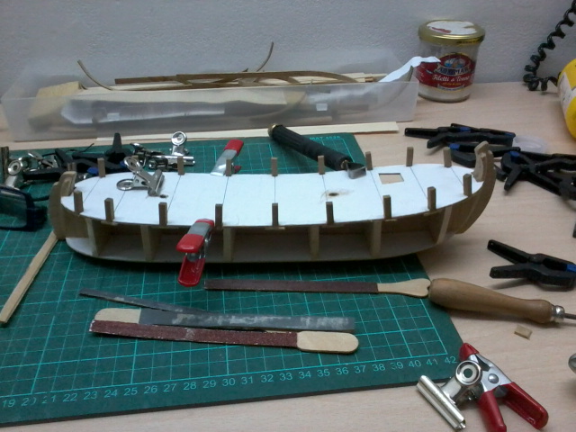

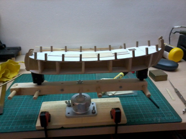

Ciao a tutti ho rimesso mano ieri sul trabaccolo... i lavori procedono a rilento..causa il lavoro e il caldo!!..
la stuttura è pronta per il fasciame!!
Trabaccolo dell'Adriatico-foto0224.jpg   Trabaccolo dell'Adriatico-foto0232.jpg   Trabaccolo dell'Adriatico-foto0235.jpg
Trabaccolo dell'Adriatico-foto0234.jpg   Trabaccolo dell'Adriatico-foto0261.jpg   Trabaccolo dell'Adriatico-foto0255.jpg
alberto1964 non è in linea   Rispondi quotando

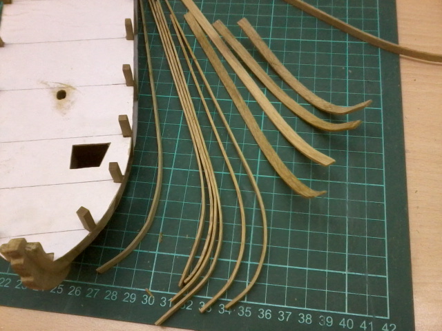

fasciame di rovere 6 x 1,5 ricavati la listelli di parquet da 10mm x 30cm
Trabaccolo dell'Adriatico-foto0197.jpg   Trabaccolo dell'Adriatico-foto0198.jpg   Trabaccolo dell'Adriatico-foto0206.jpg

Ciao Giuseppe... ho scelto il rovere perchè parlando con un vecchio calafà mi ha detto che gran parte dello scafo del trabaccolo era in quercia ... cmq tenuto a mollo in acqua calda per una mezz'ora si piega come il burro... e una volta asciutto le curve non si muovono più... ..
Trabaccolo dell'Adriatico-foto0262.jpg   Trabaccolo dell'Adriatico-foto0263.jpg

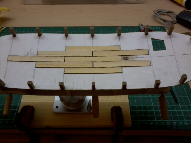

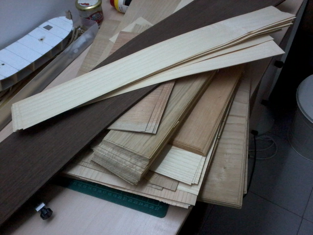

ciao a tutti...I lavori vanno a rilento causa caldo...cmq oggi ho iniziato il tavolato del ponte ..ricavato da impiallacciatura di acero da 0,5 tagliata in listelli 8mm x 7cm.
i listelli sono stati sporcati hai bordi con acrilico nero...non lavorando tanto al modello ho impiegatoto un po di tempo per autocostruirmi uno scaletto e a reperire un po di legno in attesa di giornate più fresche!!
Trabaccolo dell'Adriatico-foto0247.jpg   Trabaccolo dell'Adriatico-foto0251.jpg   Trabaccolo dell'Adriatico-foto0266.jpg

L'avatar di cerqui
Registrato dal: Dec 2011
residenza: ATRI
Messaggi: 2,197
cerqui è un newbie...
Anche io conoscevo questa tecnica e devo dire che hai ottenuto un ottimo risultato! Io invece abbandonai subito perché il colore arrivo fino al centro dei listelli
