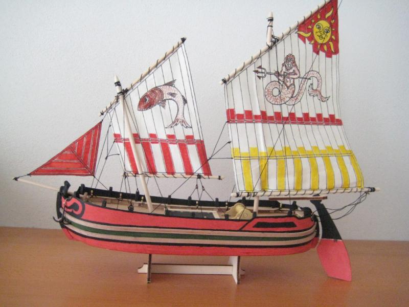

Vecchio 12-12-10, 05:13 PM   #6
Registrato dal: Nov 2010
Messaggi: 8
walgor è un newbie...
ciao,
scusandomi per il ritardo allego alcune immagini delle vele (insieme al modello).
Ricordo ancora che ho usato per le vele i pennarelli mentre per lo scafo gli acrilici Tamiya.
Più lo guardo e più imperfezioni vedo. Alcune le ho trovate e sono riuscito a rimediarle, altre le ho trovate ma non ho voluto rimediarle per non fare peggio, altre infine non le ho trovate.
Accetto ben volentieri i suggerimenti per poter migliorare in seguito quando magari avrò più dimestichezza il modello stesso, o altrimenti non ripetere i soliti errori in futuro.
SI tratta del mio secondo modello e tra i due sono passati purtroppo diversi anni.
Premetto che devo terminare ancora qualcosina riguardo ai colori e qualcosa non ho completato definitivamente nella speranza di poterlo fare meglio.
So già che le vele non sono venute tirate molto bene e alcune cime (quelle sopra il timone) non sono molto belle da vedere.
Grazie per qualsiasi consiglio

Vecchio 12-12-10, 09:45 PM   #7
L'avatar di Mario97
Messaggi: 1,665
Mario97 è un newbie...
Mi piace moltissimo!
Complimenti!
Vecchio 12-12-10, 10:44 PM   #8
L'avatar di chicco73
Registrato dal: Oct 2010
Messaggi: 503
chicco73 inizia ad ingranare.
Ciao, parlo da inesperto, mi sembra si veda un pò l'utilizzo del pennarello, perlomeno le foto lasciano ad intendere quello, ma nel complesso mi sembra un ottimo lavoro ti faccio i miei migliori complimenti
P.S. so che vendono nei negozzi di modellismo delle tinture specifiche per tessuti però non le ho mai provate (cosa che mi troverò a dover fare sul mio modello) ciao

Vecchio 12-12-10, 10:50 PM   #9
L'avatar di Adventure93
Messaggi: 345
Adventure93 è un newbie...
Prova con le tinture per i vestiti, ma attento che macchiano tantissimo. Comunque, il modello è davvero grazioso, il trabaccolo, o Lugger, mi è sempre piaciuto.
