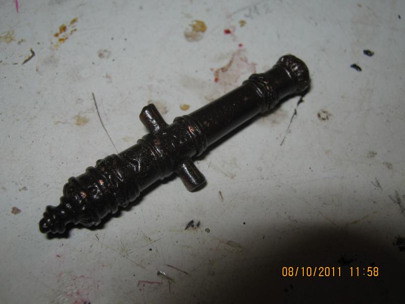

Sapere com'è fatta una nave spesso non basta..se ci si distrae un tantino!
Cosa che mi è capitata con i cannoni..
Dopo aver incollato per bene assali e ruote..ho rifilato i mozzi..e - mannaggia - li ho rifilati TUTTI a filo ruota prima di accorgermi della c.....a fatta.
Ergo ho dovuto rimediare - non potendo scollare le ruote senza rovinarle - ripristinando i mozzi con l'aggiunta di mozzi "posticci": avete presente un mozzo lungo 1,5 mm? Bien, io ne ho dovuto fare 40, e poi incollarli sulle ruote esattamente al centro..
Vabbè, adesso i 20 affusti della coperta sono finiti, pronti per essere posizionati ed imbragati non appena avrò ultimato la posa del secondo fasciame sino a livello del cassero e del castello (necessaria per poter posizionare i bagli ed i relativi ponti. Mettere i cannoni ora non è possibile in quanto devo prima rettificare ogni singolo sabordo e dipingerlo in rosso..cosa che non posso certo fare prima di aver levigato a dovere l'opera morta.
Intanto il rivestimento di destra è discretamente a buon punto (almeno sull'opera morta): ancora una mezza dozzina di corsi e potrò procedere alla levigatura.
Dark permettendo, per la fine di ottobre dovrei essere in grado di posare cassero e castello..
Un parere: ho provato a dipingere in bronzo uno dei cannoni..(nella realtà è più chiaro che in foto)..secondo voi è un colore accettabile per cannoni di bronzo decorati (nella realtà)?
PS x Telese: ho inserito delle microcaviglie brunite nei cunei..a me sembrano di dimensioni appropriate, tu cosa ne dici?
La canna è solo appoggiata..ovviamente al momento dell'incollaggio sarà provvista dei ponticelli sugli orecchioni. Io pensavo di realizzare i ponticelli in cartoncino nero..quelli del tuo Resolution in che materiale li hai fatti?

Gentile Stefano, i manubri delle zeppe dei cannoni mi sembrano semplicemente perfetti ! sono molto proporzionati ed adeguati ! Mi dispiace per l' inconveniente relativo agli assi sporgenti delle ruote (ero tentato di mettere anche i mozzi alle ruote dei miei affusti: tu li hai messi ?). Anch' io ho fatto le staffe degli orechioni dei cannoni con del cartoncino Bristol nero che si "adatta" alla curvatura superiore degli orecchioni. Su tale cartoncino ho poi collocato 4 (2 + 2 per lato) chiodini a simulare i perni superiori di bloccaggio di tale staffa: ho avuto diverse "critiche" perchè allo stato non sono bruniti: provevderò alla luce di questi consigli a brunire le teste di tali chiodini.

Ciao Ulisse, avevo pensato di mettere i mozzi con il relativo fermo..ma dopo una dozzina di tentativi disastrosi, ho rinunciato: in pratica si trattava di forare gli assi a ridosso delle ruote ed inserire il fermo rappresentato da un filo d'ottone lungo 1,5 mm....roba da 1:24 almeno!!
Per i ponticelli penso che userò il bristol pure io..per la chiodatura - viste le dimensioni - proverò a punzonare il cartoncino dal sotto..oppure userò chiodini bruniti senza testa..

Domanda da un milione di euro: i cannoni (decorati) del '600..è meglio dipingerli in bronzo (come avrebbero dovuto essere su di una nave militare)o in nero??
