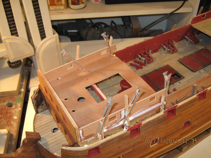

Terminati i particolari non più raggiungibili in un secondo tempo, ho posato cassero e castello, aggiunto gli scalmotti e ripresa la fasciatura verso l'alto.
Le modifiche strutturali sono parecchie..ma ve le illustrerò più avanti, quando la struttura sarà un tantino più comprensibile in fotografia: vi anticipo che riguardano la timoneria con la barrafranca riposizionata in relazione alla divisione interna reale della nave, carabottini e scale e un eccesso di cannoni con i quali corel ha sovracaricato cassero e casseretto..per le modifiche mi sono basato sui piani di Quinger, molto più attendibili di quelli Movo..e soprattutto più precisi e reali!
La rifinitura dello scafo (posa degli incintoni compresa) dovrà aspettare l'ultimazione del fasciame (primo e secondo).
Wappen von Hamburg I (secondo me)-img_2483.jpg   Wappen von Hamburg I (secondo me)-img_2486.jpg   Wappen von Hamburg I (secondo me)-img_2487.jpg
Wappen von Hamburg I (secondo me)-img_2488.jpg   Wappen von Hamburg I (secondo me)-img_2489.jpg   Wappen von Hamburg I (secondo me)-img_2490.jpg
Stefano
