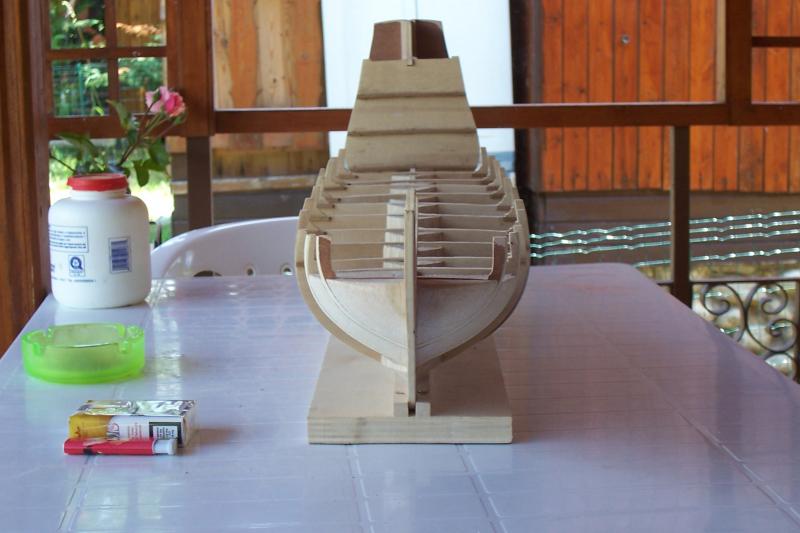

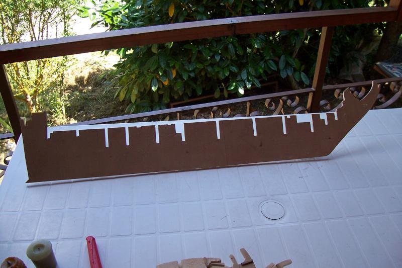

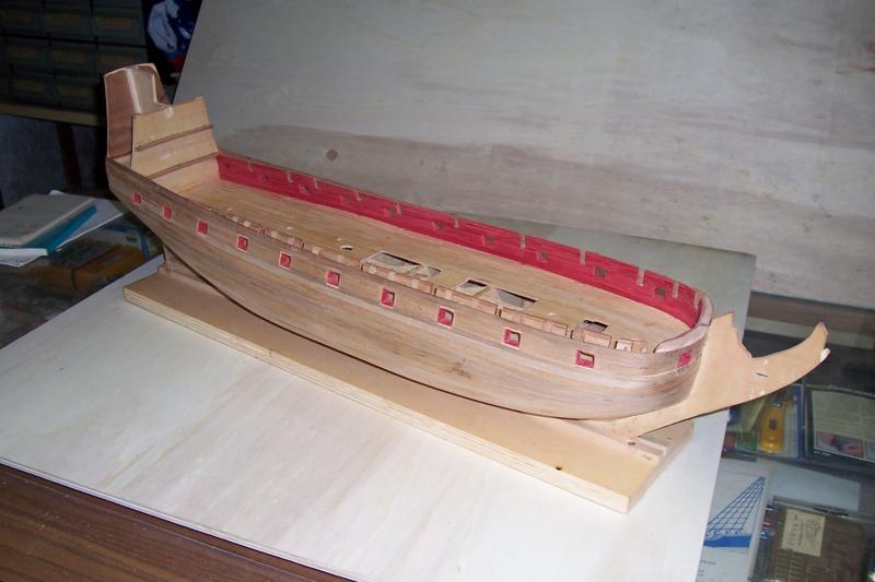

Ciao a tutti,come detto in precedenza vi posto alcune foto del modello
dall'inizio allo stato attuale.Noterete dei danni piuttosto grossi sullo sperone di prua e sulla fiancata dello scafo,spero di rimediare con stucco
o similare(suggeritemi voi il prodotto più idoneo)se ciò non è possibile,
preparo il barbecue,salcicce e ricomincio da capo.Ciao Remo.

Gran bel lavoro, Remo!
Visto che chiedi qualche osservazione, posto alcune riflessioni, probabilmente legate più alle ombre delle foto che non ad aspetti tecnici del modello. Le ho segnate in rosso e numerate in romano sulle foto che ri-posto.
I) mi pare che la parte bassa, lì dal tagliamare, abbia un andamento un po' a clipper. Forse è solo l'ombra che rimarca lo "stacco" con la parte superiore, dalle forme tonde, decisamente più classiche per la marina olandese del '600.
II - III) non mi è chiaro se siano le murate a salire o il ponte un po' a scendere. La posizione dei portelli farebbe quasi pensare alla seconda ipotesi
IV) qui l'ombra non dà un'immagine chiara. Sembra però che ci sia più spessore sul lato indicato dalla freccia.
Del barbecue non se ne parla. Perlomeno se di genere diverso da quello che farai per festeggiare il varo.....
Per riparare danni di solito uso pasta legno al 60% (di legno) della "Liberon". Quella trovai a suo tempo in un centro commerciale e con quella mi son sempre trovato bene.
Per lo sperone.... di solito, una volta terminato il lavoro sullo scafo, lo taglio nella porzione più esterna e lo sostituisco con uno in legno massello (che riproduce anche gli incastri)
Complimenti
Trink

Poi 2 domande:
- Stai lavorando a fasciame unico??
- Cosa usi per tenere in posizione i listelli?? sembrerebbero della specie di spiedi...
Grazie e buon lavoro!!!
