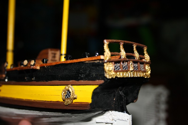

Ciao a tutti. Prima di iniziare le nuove vele pubblico alcune foto dello stato di avanzamento. Ci sono un pò di ritocchi da fare con la pittura ma per il resto ho fatto del mio meglio. Co tutti gli errori commessi mi fa comunque piacere che con gli alberi inseriti riesce a stare in equilibrio da sola
Mi raccomando i vostri commenti sempre graditi.

Scotland - primo modello, si parte-img_2898_l.jpg   Scotland - primo modello, si parte-img_2899_l.jpg   Scotland - primo modello, si parte-img_2900_l.jpg
Scotland - primo modello, si parte-img_2901_l.jpg   Scotland - primo modello, si parte-img_2903_l.jpg   Scotland - primo modello, si parte-img_2904_l.jpg
Scotland - primo modello, si parte-img_2905_l.jpg   Scotland - primo modello, si parte-img_2906_l.jpg   Scotland - primo modello, si parte-img_2907_l.jpg
