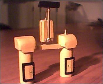

Allego le foto dei lavori che procedono a rilento causa mare, è l'asta del radar, sempre come da panart uguale spiccicata, facile facile.
Vorrei rinnovare la mia domanda di ieri, come fare a nascondere gli aloni lucidi che lascia l'attack intorno ai particolari incollati??
A occhio nudo non si notano, ma su foto con flash risalta molto, forse se sul ponte a fine lavori lo copro di trasparente lucido, riflettendo tutto gli aloni non si notano piu??!!!

Venendo alla tua domanda: a quanto ne so l'Attak è una colla cianoacrilica. Ne basta una piccolissima quantità, e quindi non dovresti arrivare a lasciare sbavature visibili, questo vuol dire che ne hai messa troppa! Comunque, sotto una finitura lucida o (meglio) satinata gli aloni dovrebbero sparire.

confermo Madama... Al momento della finitura gli aloni non si vedono più.
