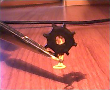

Finito la timoneria prodiera.
A differenza delle tavole mantua ho seguito anche alcuni passaggi della panart, difatti ho inserito le traverse in noce sulle pareti, ho listellato la terrazza, ho creato l'effetto vetro sulle finestre con un pezzo di plastica trasparente incollato dal dentro e ho fatto le ringhiere delle scalette.
Unica cosa che non mi va giu è che è una timoneria senza timone, anche i miei amici la prima cosa che chiedono è "ma dov'è il timone?", e io che gli dico che non c'è???
Mi piacerebbe crearlo, se qualcuno ha un idea o un disegno costruttivo per come farlo da solo coi pezzi di scarto, legno, ottone, rame....
scusate la qualita foto ma l'ho fatta con la webcam
Amerigo Vespucci - Mantua 1:100-image.jpg

Ciao Maliseti, per il timone ti allego un paio di immagihe spero ti siano utili. Certo le dimensioni sulle quali devi lavorare sono ridotte e pertanto dovrai semplificare un pò il lavoro.
Mauro
Amerigo Vespucci - Mantua 1:100-timone-1.jpg   Amerigo Vespucci - Mantua 1:100-timone-2.jpg

Ragazzi questo è cio che son riuscito a fare, purtroppo la scala piccola non mi ha permesso di farla piu realistica come i disegni che mi avete dato e ringrazio. Ci vorrebbe un minitornio ma comunque mi va bene anche cosi

se è di pochi millimetri e va verniciato, quel timone potresti tentare di simularlo anche col cartoncino e spezzoni di filo...... oppure con due rondelline e spezzoncini di filo appiattiti ed incollati tra le rondelline (o, meglio, incidere con lima triangolare le rondelle e metterci gli spezzoncini dentro ed incollare poi il tutto).

Ma quello che ho fatto oggi non va bene? è troppo scarno? L'ho fatto come dici te solo al posto di 2 rondelle incollate ho usato un legno rastremato in tondo e forato in centro. Poi ho verniciato la base fatta con un doppio filo di ottone di giallo e il timone di nero.
Non so se hai avuto modo di vedere la foto perchè l'avevo messa in bmp, mentre ora l'ho rimessa in jpg
poi peraltro non rimane tutto in vista, ma solo la facciata davanti perchè è posizionato dentro una cabina, altrimenti avrei potuto anche simulare le corde in tiraggio del timone

ciò che mi lascia perplesso è la "brevità" delle maniglie di quel timone, rapportata alla larghezza della struttura circolare di supporto.
Facendo il tipo di lavorazione che hai descritto, forse è meglio pensare ad altro materiale - diverso dal legno - che possa permetterti sezioni più sottili nonchè magari di "entrare" un po' con gli spezzoni di filo anche verso il centro del timone (facendoli convergere tutti nel punto in cui realizzare l'attacco alla strruttura di comando). Ad esempio, utilizzando la "fettina" di un tubicino di plastica o di metallo o di una penna bic.
Vedi tu, ovviamente....
