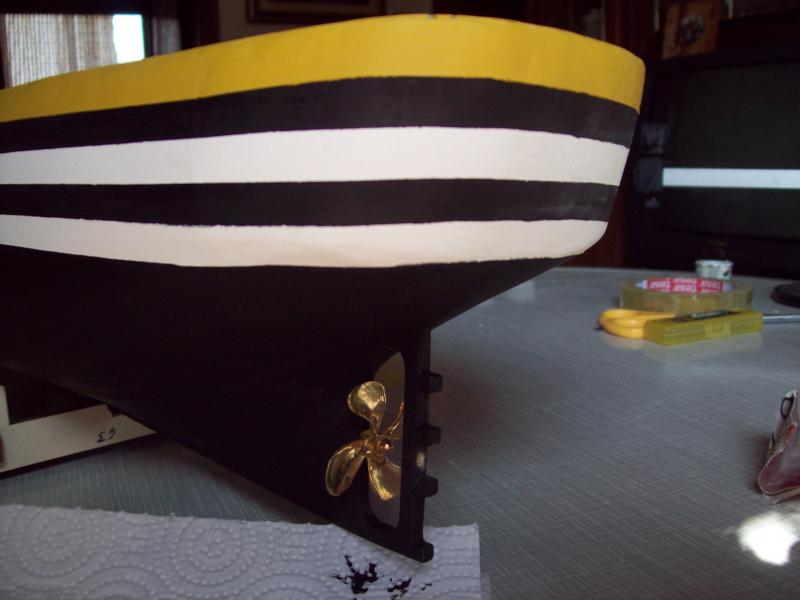

Finalmente lo scafo comincia ad avere un aspetto molto soddisfacente.
Ho fatto tutto con nastro carta e colorazione con pennello.
Non saprei se lasciarlo cosi o rifinire ancora di piu i bordi delle strisce bianche, forse con un trattopen nero a punta finissima, ma ho paura che si vede la differenza di colore tra vernice e pennarello, voi che ne dite?
Amerigo Vespucci - Mantua 1:100-100_0038.jpg   Amerigo Vespucci - Mantua 1:100-100_0040.jpg   Amerigo Vespucci - Mantua 1:100-100_0042.jpg

Bello, ora si che è venuto proprio bene, per il pennarello: io ci ho provato una volta e la differenza si nota anche fra i due neri perche quelli del trattopen sono ad alcol se non sbaglio e non so come spiegare ma e come se il nero sia più "rossastro"ecco. Comunque complimenti.

beh...che dire complimenti!!!!
ora è tutto un altro scafo!!!
per il colore l'unica sarebbe rimettere il nastro carta sul bianco e ripassare con la stessa vernice che hai già dato il nero....facendo molta attenzione e depositando pochissima vernice alla volta, quasi senza toccare il nastro carta col pennello....che sennò quando lo tiri via risuccede la stessa cosa... ah quasi dimenticavo, chiaramente il nastro carta deve aderire PERFETTAMENTE alla superficie del bianco....
cmq vedi un po' tu.... il risultato deve essere appagante soprattutto per te!!!

La dimostrazione lampante che il modellista che non si arrende ottiene ciò che vuole!
Ora sì che è un Vespucci.
Una cosa: ho visto che hai cominciato ad usare il supporto incluso nella scatola di montaggio. Attenzione, perché coi suoi spigoli potrebbe graffiarti la parte dipinta, soprattutto considerando le lavorazioni cha ancora devi eseguire e che ti porteranno inevitabilmente a fare forza sul modello, a metterlo/toglierlo, ecc. La soluzione ideale sarebbe incollare sul bordo della "culla", dove poggia lo scafo, del materiale morbido tipo sughero (se lo lascerai anche a modello finito sarà cosa buona e giusta )
Altrimenti interponi un fazzolettino di carta o altra imbottitura provvisoria.
Per le rifiniture delle strisce: l'unica sarebbe usare le stesse vernici, a secco (dry brush) dopo aver controllato la perfetta aderenza del nastro da tappezziere. Lo strato di pittura dovrà essere molto sottile, e lo strappo del nastro andrà eseguito solo a pittura ben secca. Questo per evitare di avere ancora una volta irregolarità sul bordo.

Grazie a tutti
sto facendo come mi avete tutti detto, cioè sempre con nastro carta e pennellino fine fine con appena un po di vernice, viene sempre meglio, ma alla fine mi son reso conto che ero con l'occhio a 5 cm e stavo esagerando con la precisione eh eh
Per quanto riguarda l'appoggio madamalouise hai preso in centro il problema dei graffi infatti seguirò il tuo consiglio, prima invece usavo la morsa girevole pagata 50 euro e sfruttata pochissimo in quanto non ho appoggi pari per stringerla. Spero di poterla sfruttare per la lavoraziione degli alberi chissa

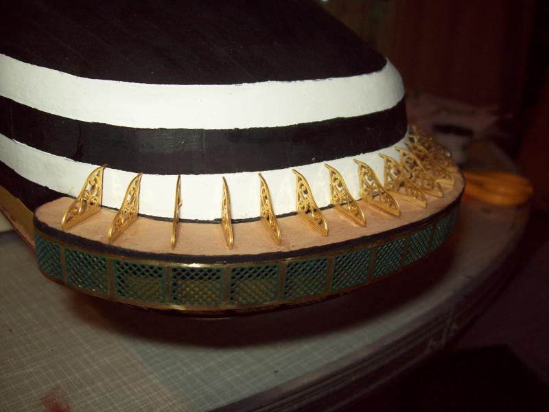

Pubblico le foto della costruzione della terrazza di poppa.
Come vedete son riuscito a sfruttare la morsa inutilizzata per reggere la terrazza durante l'asciugatura della colla, ho colorato la ringhiera verde oliva e ho inserito le staffe di supporto.
Le vere staffe sono bianche ma ho visto così che si intonano bene con le decorazioni sotto e il colore legno. Mi permetto questa scelta anche perchè se dovrei farla esattamente come l'originale dovrei bucare la terrazza e inserirci le grate di scolo.
Ho lavorato quasi tutto di pinzetta, e per mettere le lettere ho un po grattato senza volerlo la vernice, e anche in altri punti, quindi ho pensato a fine lavorazione dello scafo di ritoccare tutti i colori, bianco, nero, ocra con pennellino e infine di lucidare tutto lo scafo (difatti la vera vespucci non è legno ma materiale molto lucido).
Amerigo Vespucci - Mantua 1:100-022.jpg   Amerigo Vespucci - Mantua 1:100-027.jpg   Amerigo Vespucci - Mantua 1:100-029.jpg
Amerigo Vespucci - Mantua 1:100-001.jpg   Amerigo Vespucci - Mantua 1:100-003.jpg   Amerigo Vespucci - Mantua 1:100-004.jpg

complimenti...molto bello. Sta venendo bene

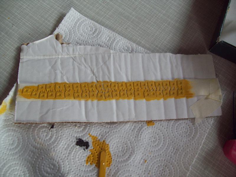

Rieccomi qui;
Ho iniziato la foratura per l'inserimetno degli oblò.
Prima pero di inserirli ho voluto svasare i fori appena appena per togliere i trucioli all'angolo e datogli il bianco, e ho praticato le 4 porte di ingresso sulla nave.
Dopo aver inserito tutti gli oblo con una goccia di vinilica, con un pennellino fine fine ho ritoccato sempre col bianco le strisce della Vespucci.
Infine ho colorato di nero i punti in cui andranno gli oblo con cerniera che nel frattempo ho dipinto di giallo ocra.
Qualsiasi commento sia positivo ma soprattutto negativo è ben accetto per miglioramenti.
Amerigo Vespucci - Mantua 1:100-100_0058.jpg   Amerigo Vespucci - Mantua 1:100-100_0061.jpg   Amerigo Vespucci - Mantua 1:100-100_0062.jpg
Amerigo Vespucci - Mantua 1:100-100_0063.jpg
