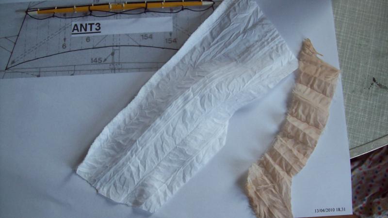

la pelle d'uovo sono andato per comprarla ma quando l'ho vista e vedendo quella che avevo riciclato ho preferito la mia. A me piace molto grinzosa, a pelle d'uovo mi sembra troppo una vera pelle d'uovo, e liscia e le micro grinze non so se riuscivo a farle, poi pensa che io non ho la macchina da cucire e le mie sembrano che abbiano cuciture anche se non ce l'hanno.
foto1 tessuto che sto usando
foto2 pelle d'uovo presa dal web

Credo che per per panneggio intenda un certo numero di pieghe che la vela deve fare in senso orizzontale e non semplicemente cadere quasi liscia
Non so per il Vespucci ma per le vele antiche ha ragione blusky: dovrebbero essere più scure, color canapa. Può essere però che la stoffa moderna che usa il Vespucci sia più chiara.

questo è ciò che voglio fare e le vele sembrano cadere quasi lisce, anche se magari hanno qualche piega provo a dargliela pure io, ma mettendo il cotone è difficile piegarlo in orizzontale, a meno che non metto il cotone ma risulta meno gonfio, uff che casino, l'importante è che si assomigli alla foto..
intervieni pure, io di conseguenza seguiro anche il tuo lavoro, sono molto interessanti questi lavori.
foto senza flash, non si vedono trame, cosi è come a occhio nudo

Ragazzi che ne dite? Va bene così invecchiato oppure è troppo?
L'ho messa a riposare 2 ore nel the bollente (avevo letto che anche la temperatura influenza sul risultato).

Direi che ci siamo... siamo al livello ingiallimento delle vele più basse nella foto che hai postato prima. Forse se qualcuna la fai più "nuova" la somiglianza aumenta ancora.
La cosa più difficile è ottenere un ingiallimento irregolare, ma anche una tinta uniforme dovrebbe fare un ottimo effetto quando la vela sarà resa "complessa" aggiungendo dettagli (cuciture, matafioni, ecc)

Si vedo che mi leggi nel pensiero, anche a me sembrava troppo scura, per farla un pochino piu nuova mi basta allungare il the con acqua? o devo tenerla meno tempo a bagno?
per la tinta irregolare non ho alcuna idea, ma mi va bene anche cosi, tanto siccome la devo piegare, penso che le ombre stesse creino diversita di colore
