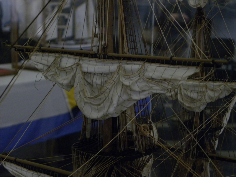

Ecco, ho recuperato le foto scattate, alla mostra di Genova, sul vascello Le Protecteur di Biliotti.
La velatura appare candida (e questo si presta a considerazioni sull'eventuale accettazione ai concorsi di modelli "solo come all'entrata in servizio")
Candore a parte, l'assetto delle vele semi-ammainate (come vedete, non si può parlare di terzarolatura in quanto i terzaroli, pur fedelmente riprodotti, non entrano in gioco) è spettacolare.
Io e Maurino abbiamo passato diversi minuti ad ipotizzare la tecnica.
Sono rimasta convinta che si tratta di vele riprodotte con misure in scala esatta, non diminuite di 1/3. La piegatura potrebbe essere il risultato di un refe sottile inserito nelle cuciture, che viene tirato ottenendo una sorta di effetto "volant". Il tutto poi, è stato palesemente fissato con un trattamento a spruzzo (amido? Vinavil diluito?)
Gran bella velatura davvero!
