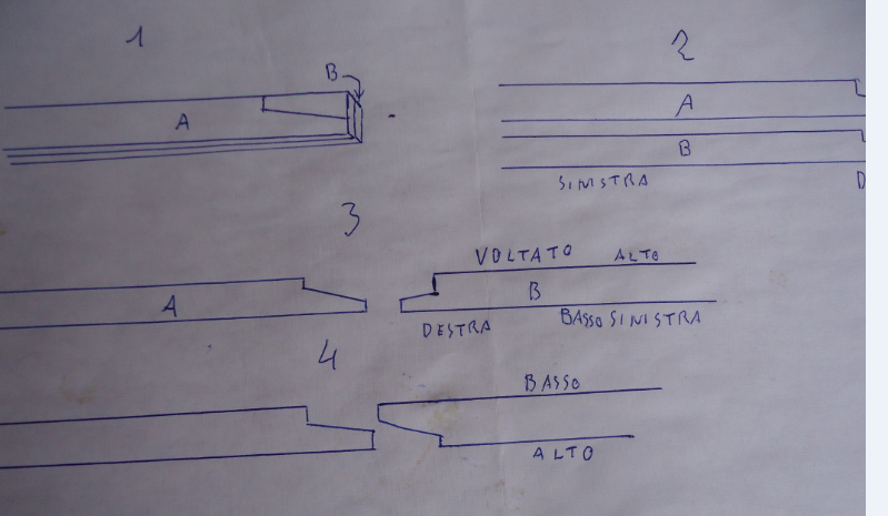

Se volessi rivestire lo scafo con il fasciame a pezzi, quale sarebbe la lunghezza ideale per simulare la misura reale?
Le tavole erano lunghe in genere tra i 6-8 m., devi quindi averle di una misura che, moltiplicata per la scala del modello, risulti 6-8m. Le tavole vanno tagliate a "palella" (1), si ottiene così un taglio in testa come (2), una si volta destra-sinistra (3), poi dall' alto in basso (4).

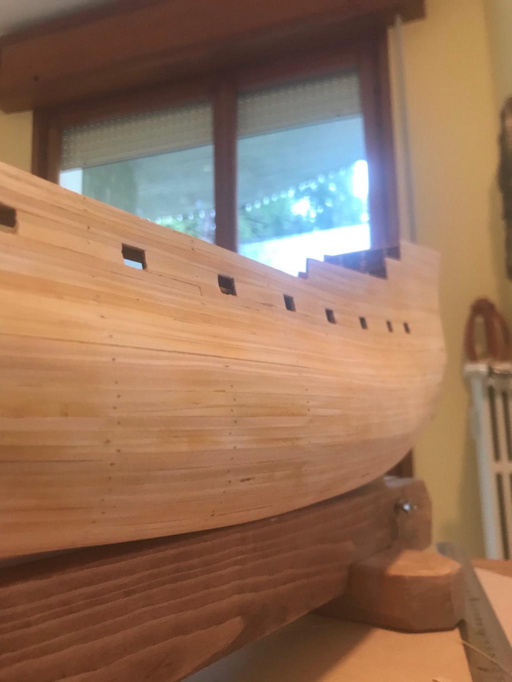

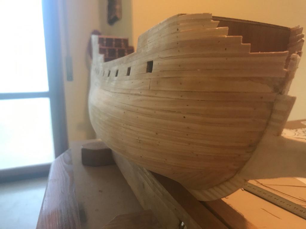

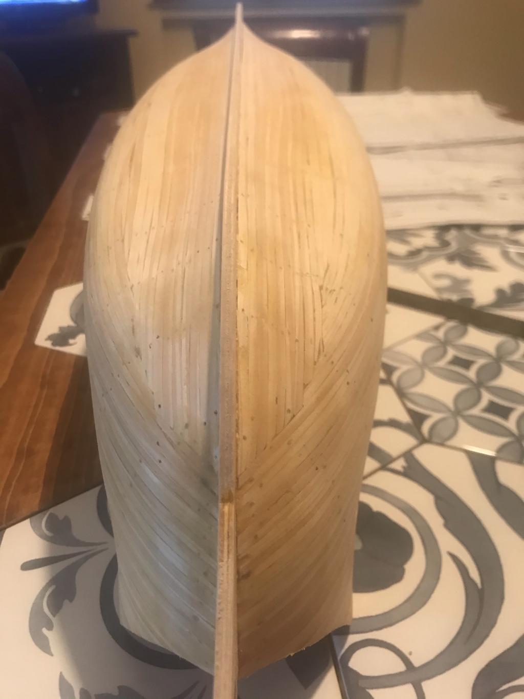

Oggi ho realizzato le porte e posizionate come ho intravisto nel progetto, sistemato i ponti e le murate, carteggiato e stuccato conLa Couronne-img_0496.jpgLa Couronne-img_0497.jpgLa Couronne-img_0498.jpgLa Couronne-img_0500.jpgLa Couronne-img_0501.jpgAllegato 1 la sua polverina misti a colla titebond, un po’ liquida per farla penetrare nelle fessure.
Quindi facendo due conti, le tavole dovrebbero essere lunghe massimo 7 cm, e proverò a giuntarle a palella.
Certamente si usa la giunzione a palella per gli incintoni, mentre per i corsi non necessariamente. Dico bene?
E come si fà la palella su un listello 1x1? :-)
