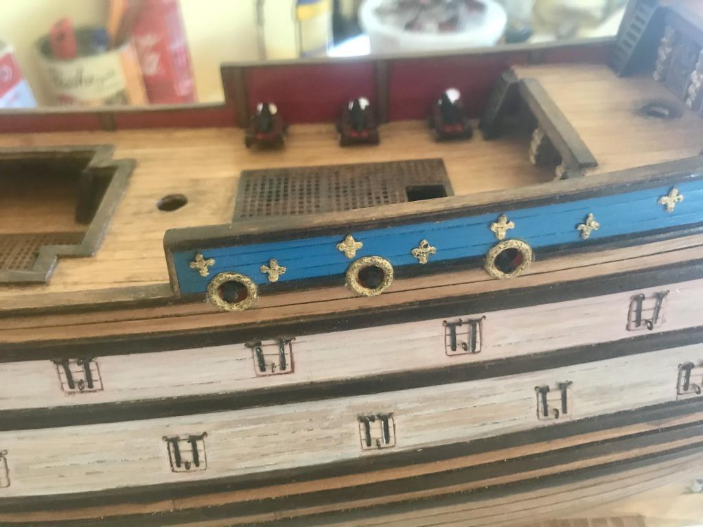

Davide69 inizia ad ingranare.
[ATTACH]363291[/ATTACHT
Ho disegnato ed inciso al laser gli affusti che in futuro posizionerò sui ponti, me ne serviva uno completo per aprire le bocche tonde, quelle fra i gigli sul ponte.

ciao Davide, che macchina usi per le incisioni. Potenza del laser?
Eleksmaker 5500

Originariamente inviata da Davide69 Visualizza il messaggio
Eleksmaker 5500
Mi pare di capire solo laser (che spessore massimo si riesce a tagliare in modo pulito?). Sarebbe possibile montare anche un router?
E' è da un po che medito di regalarmi un giocattolo simile, magari un po più piccolo tipo 3018, per fare bozzelli, bigotte, gallocce e tanti altri piccoli particolari.

Prima di forare o tagliare volevo assicurarmi della giusta posizioni dei cannoni sul ponte, e che non stiano in traiettoria di fuoco delle sartie.La Couronne-img_0707.jpg
Ciao Sam, uso il laser per incisione, ogni tanto per tagliare, come in questo caso sottili fogli di legno, ma credo che possa andare anche tranquillamente oltre l'uso che ne faccio. Ti ho risposto con darti la marca del mio laser in modo che tu possa valutare l'uso per cui ti serve, dando un occhiata anche su youtube. Non vale la pena realizzare bozzelli, bigotte con una cnc anche di piccole dimensioni.
