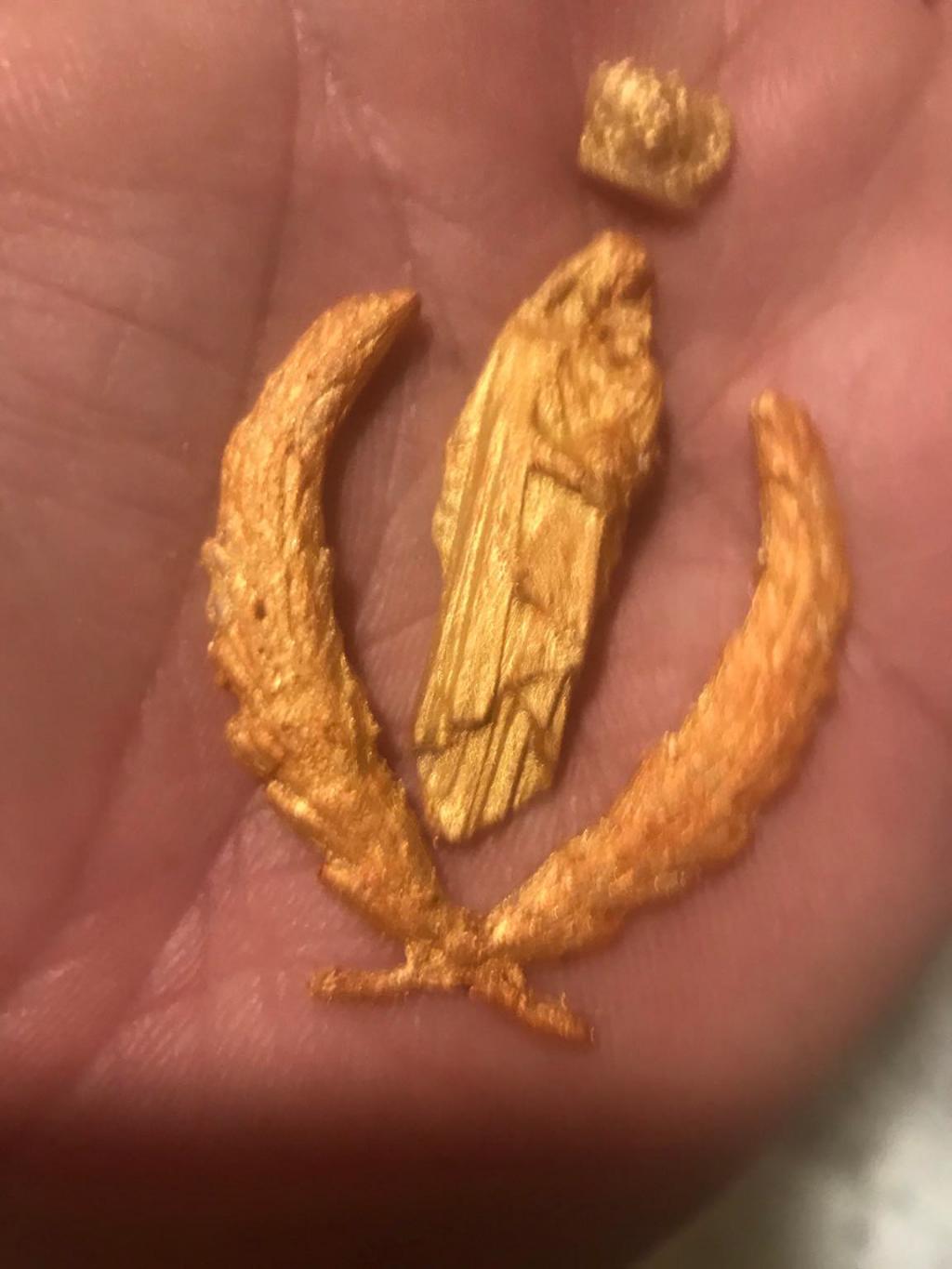

Salve, dopo tanti anni mi è ritornata la passione per il modellismo statico, e ho già subito una domanda da fare ed è la seguente. Se i fregi si autocostruiscono non in metallo, ma stampati in materiale plastico, ai fini modellistici valgono?
cervotto 26-04-20 09:38 PM
Originariamente inviata da Davide69 (Messaggio 1473535)
Se sono fatti bene si. Dopo andranno dipinti nei colori previsti o totalmente in oro e quindi nessuno saprà se sono di plastica.

Davide69 27-04-20 12:32 AM
Ho fatto questa domanda perchè ho la stampante laser, quella per la plastica e la cnc autocostruita per il legno e i metalli. Ho gia disegnato e stampato quasi tutti i fregi della nave e ho vettorializzato tutto il progetto Corel, corretto errori delle ordinate che ho naturalmente fresato ed assemblato. Ho tante idee per procedere molto agevolmente trasciando il fascino del lavoro manuale come il traforo ad esempio che posseggo ma giusto per fare piccole correzioni veloci. Grazie per le risposte.

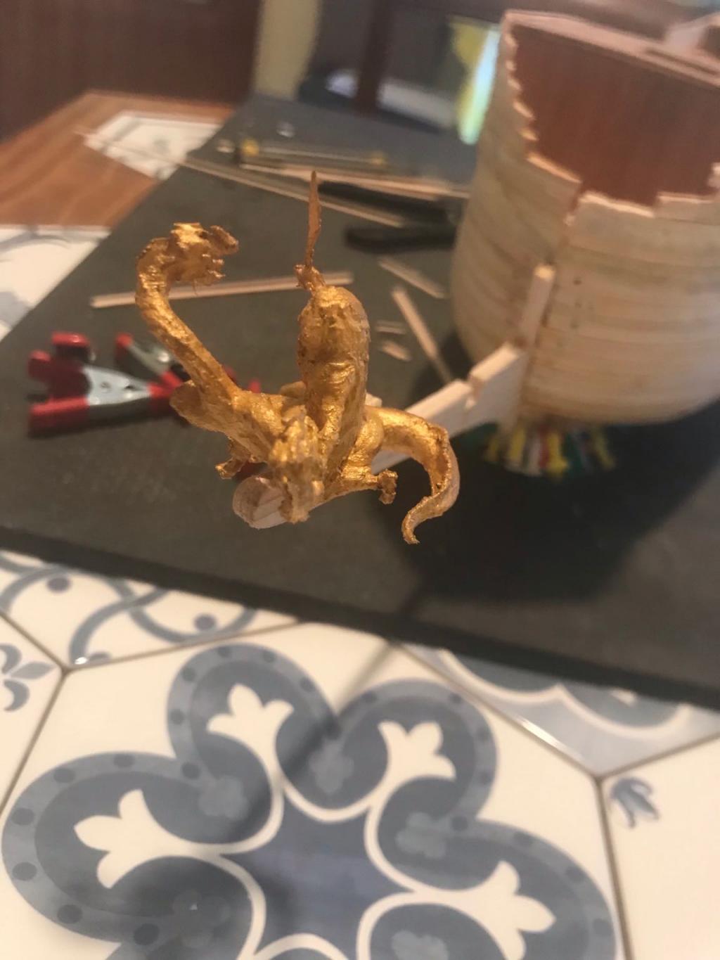

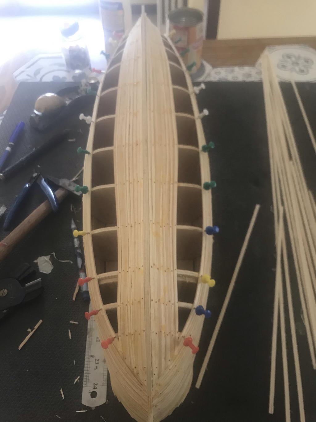

Ho fatto già un errore, non sapevo che le ordinate dei ponti dovessero essere tagliate e quindi li avevo già rivestiti, ma non è un grosso problema perchè il rivestimento è in noce tanganika preincollato, basta scaldarlo e si scolla. Un'altra cosa è il fasciame che non è in tiglio ma in abete fatto da me, che rivestirò col secondo fasciame. le vostre critiche, i vostri consigli su come procedo, sono sempre bene accette perchè non sono molto pratico.
cervotto 27-04-20 03:33 PM
La polena è tua o del modello? Se è tua è ben fatta, perché nel modello Corel una volta era un ometto a cavallo di un'aquila. Quei listelli della foto 2 mi sembrano molto grossi, come primo rivestimento dovrebbero essere di mm1,5, massimo mm2. Le punte delle ordinate servono per mettere i listelli della murata "inchiodati" e incollati tra loro ma non all'ordinata. Poi di mettono spezzoni di listello tenuti da mollette per mantenere la murata, si tagliano le punte delle ordinate e si mette il ponte, quindi con paletti di quadrello si fanno le vere punte-scalmotti delle ordinate poco per volta, togliendo gli spezzoni precedenti che servivano per mantenere ferma la murata.

La polena è autocostruita in petg e raffigura ercole e l’idra diversamente da quella della Corel che non poteva per una questione di copyright esser così, ed hai ragione, ci sono 4 listelli di fasciame da 10x2,5 che pareggeranno una volta carteggiati con il resto del fasciame che è di 1,5x4, perché son rincretinito e ho letto male il disegno[emoji16] ma per fortuna a tutti c’è rimedio, ed infine si, le murate attualmente si reggono da sole ed in seguito applicherò listelli più sottili per simulare quelle vere per simulare le ordinate che ho tagliato (scusate i termini che non conosco) Attualmente il lavoro e in questo stato.Allegato 360541Allegato 360542Allegato 360543

cervotto 27-04-20 04:48 PM
Originariamente inviata da Davide69 (Messaggio 1473754)
Domanda, ma le porticine fra le cariatidi dei ponti, come sono fatte, se hanno un disegno particolare? Se è impossibile che avessero dei vetri al posto della bugna, immaginandole accoppiate con una grata in metallo? Non ho idea.....
Nessuno la sa perché della Couronne non esistono immagini dettagliate, ma l'uso dell'epoca era con porte tonde in cima, ornamenti ai lati e finestra centrale (con o senza grata) come in foto sulla mia. Le porte sono in metallo perché recuperate da avanzi di altri modelli.
