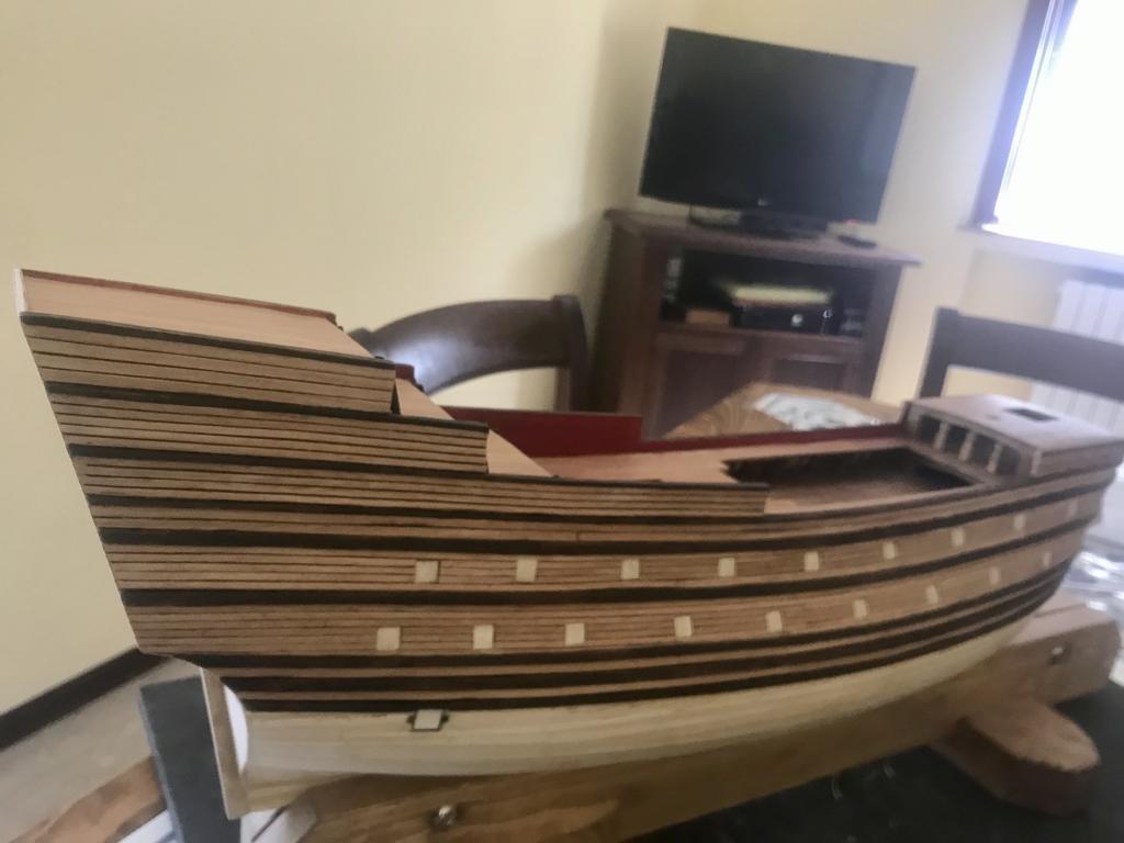

Per una sistemazione dei portelloni ho creato uno scatolato con un battente che monterò prima del secondo fasciame, in modo da risultare a filo. Spero sia la soluzione giusta.

Vecchio 05-05-20, 12:29 PM   #40
L'avatar di Davide69
Registrato dal: Apr 2013
Messaggi: 1,249
Davide69 inizia ad ingranare.
Piano piano vado avantiLa Couronne-img_0542.jpgLa Couronne-img_0546.jpgLa Couronne-img_0544.jpgLa Couronne-img_0545.jpg

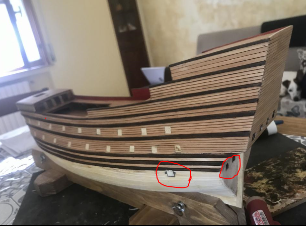

Qualcosa non va in questo progetto, questi portelli (rosso) non potevano essere "SOTTO" la linea di galleggiamento! Per la terza batteria sono solo fori rotondi con ornamento e quindi li puoi fare anche adesso, ma diventerà difficile mettere i cannoni sotto il cassero e castello (rosso) se li hai già chiusi.
Ciao Cervotto, va tutto bene, Corel ti indica sul progetto, la misura del fasciame da applicare cominciando dal ponte più alto della nave, siccome il fasciame l’ho disegnato e tagliato al laser, dopo averlo applicato, risulta che la posizione dei sabordi anche quelli del quadro di poppa vanno esattamente dove sono . Se noti bene il modello, la misura del fasciame varia.
Posso immaginare che se i cannoni si trovino sulla stessa linea, ci sia un piano uguale per tutti, ovviamente mi immagino un piano inclinato che segue l’andamento dell’incintone.
Dopo l’osservazione di Cervotto, ho rimosso la coperta per aver accesso ad un locale, ed è un vero peccato richiudere tutto, ma è possibile fare una coperta plexiglas incidendo il tavolato in modo da far vedere l’interno? E possibile questa cosa in questo ramo del modellismo?

Tutto è possibile ne modellismo, anche se però starebbe malissimo, molti coprono solo metà dei ponti per mostrare ciò che vi è sotto, la parte coperta ovviamente sarà uguale e di sbieco sarà visibile, vi sono i bagli nudi da una parte e che dall'altra sostengono coperta, soffitto di castello, cassero e casseretto. Ma agisci come piace a te, perché il modello deve per "PRIMA COSA" piacere a te.
