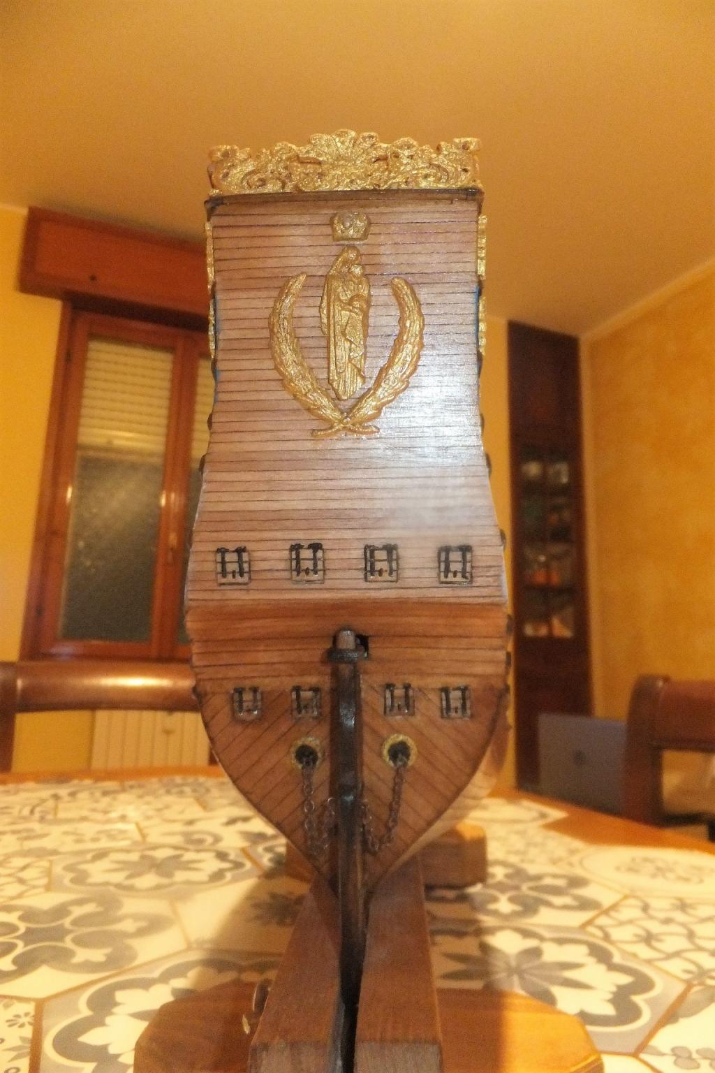

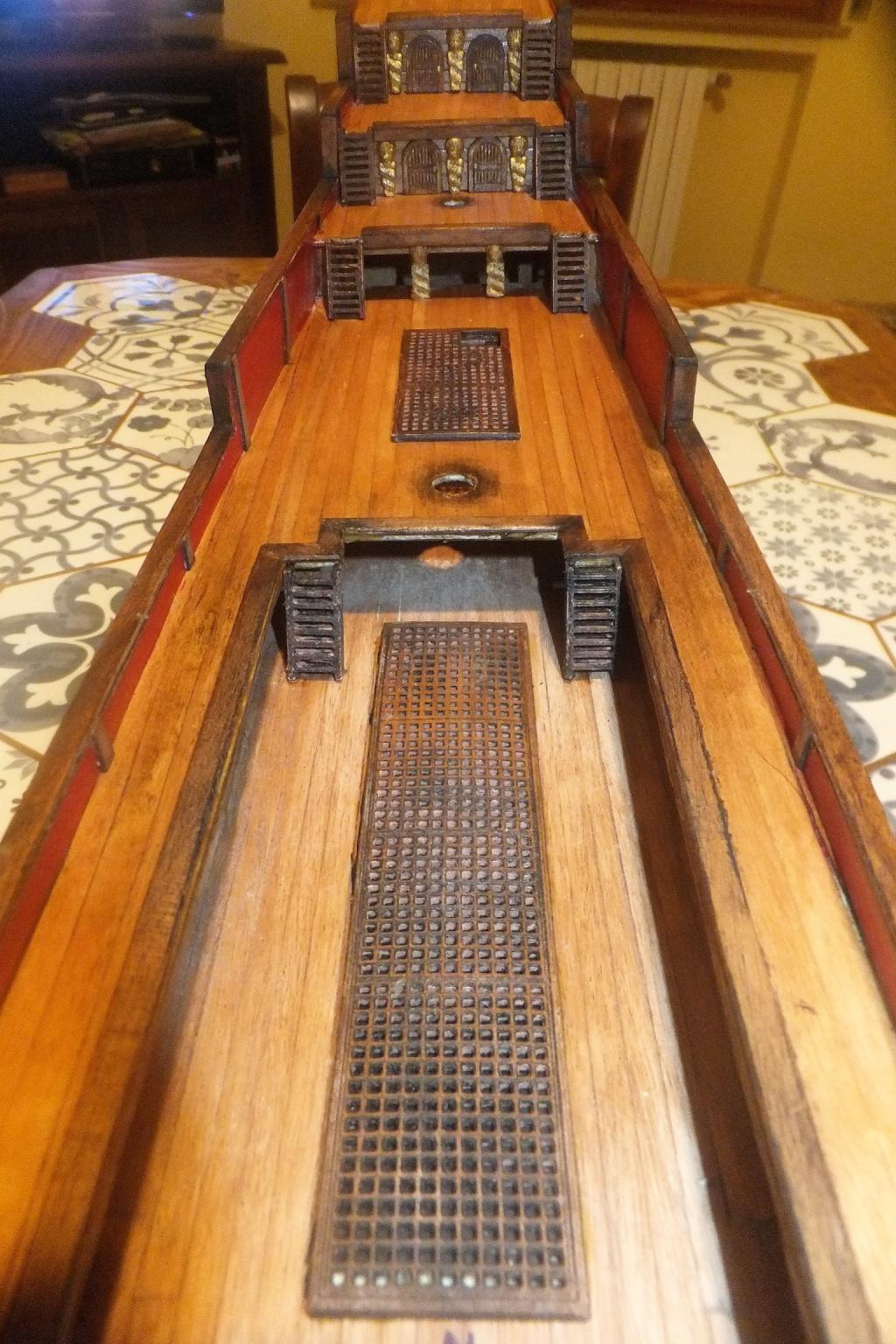

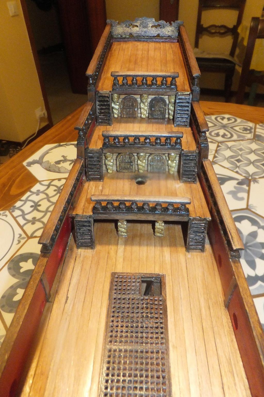

Posa di tutte le balaustre, e il mio tocco personale al fregio di poppa e alla polena che ho già postato. E il pensiero và oltre, alle torri di poppa, ma non quelle della Corel ma del Lusci...non saprei..

Complimenti per come dai forma al legno.
Il fregio di poppa è molto bello e convincente.
Che essenza usi per scopire? Bosso?
ALex
Stampato con legno plastico.

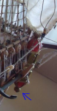

Le torri erano in legno come la nave e come su altre navi, anche le eventuali tegole, che però erano lastre sovrapposte, c'è chi le lascia in legno naturale e chi le dipinge in rosso. Le finestre dell' epoca (anche su altre navi di altre nazioni) avevano grate spesso dorate (ottone, il ferro si sarebbe rovinato rapidamente in mare). Sotto gli alloggi di poppa e le torrette di prua vi era una boccia per lo scarico dei liquami delle "toilette", in genere dorati per ornamento.

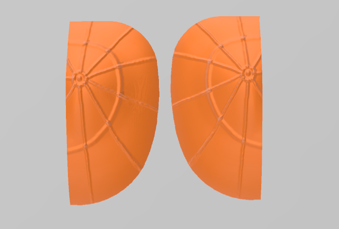

e il tetto lo immagino cosi. c'è un piccolissimo foro al centro, perche secondo alcuni modelli c'è una croce.

Originariamente inviata da Davide69 Visualizza il messaggio
Li hai elaborati al PC ?
Ciao ALex
Si Alex, dopodiché li stampo.

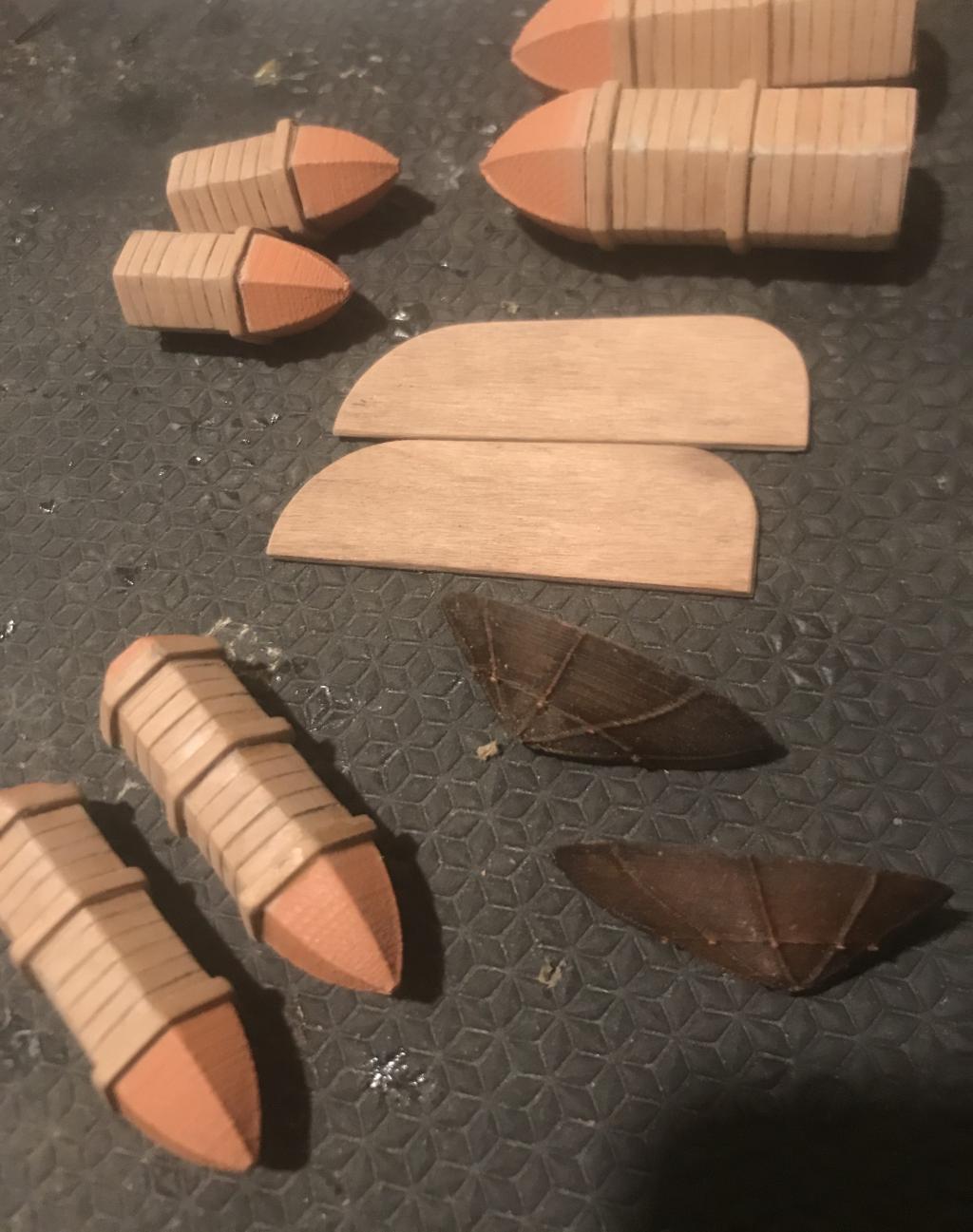

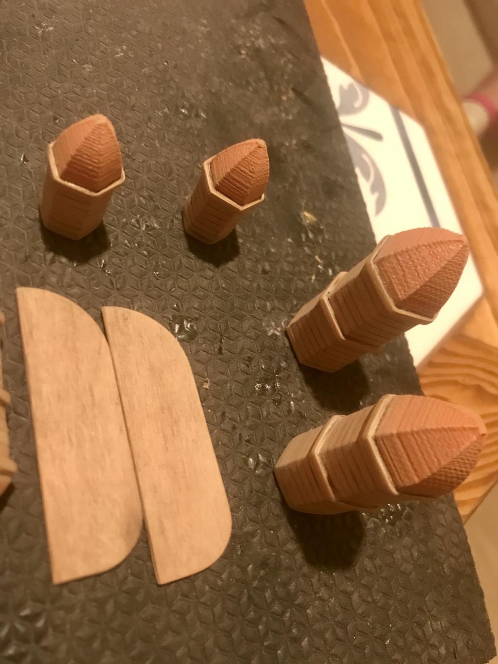

Preparate le torriLa Couronne-img_0740.jpgLa Couronne-img_0741.jpgLa Couronne-img_0742.jpgLa Couronne-img_0743.jpgLa Couronne-img_0744.jpg

interessantissima questa tecnica (pc + stampa) per realizzare sovrastrutture.
Tra l'altro con risultati ottimi
Bravo Davide.
