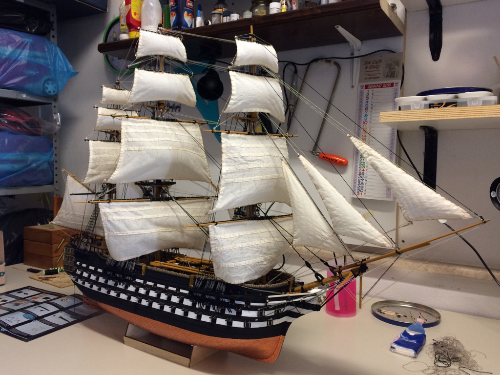

Oggi ho terminato le vele sul l'albero di maestra. Mancano solo i buttafuori sul pennone della gabbia. Stanno in reparto verniciatura....
Buona serata a tutti!
DODICI APOSTOLI DEA del Cerqui!-imageuploadedbyforum1454434943.736866.jpgDODICI APOSTOLI DEA del Cerqui!-imageuploadedbyforum1454434960.783918.jpg

Complimenti France ...ottimo lavoro!!! ...ribadisco che ti nomineró ...quando sarà ...consulente per le manovre!!!

Propio un bel lavoro,non c'è che dire,bello bello bello

Ottimo lavoro Francesco, ormai sei quasi pronto per il varo

Grazie mille ragazzi!!!!

vele terminate. Andiamo avanti!!!DODICI APOSTOLI DEA del Cerqui!-imageuploadedbyforum1454783153.019239.jpg
