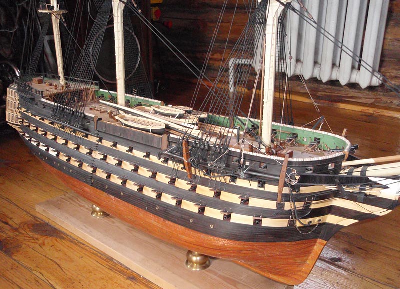

Non è una questione di occhio, ma di costruzione navale: per bracciare i trevi al massimo, la prima sartia impedisce. Per cui non veniva grisellata e poteva essere lascata per dare maggior angolo al pennone. Inoltre la prima sartia viene di solito intregnata, bendata e fasciata per ridurre l'usura.
Sono le amache dell'equipaggio nei bastingaggi.
Ciao a tutti e ciao Francesco. A proposito delle griselle (che mi accingo quasi a fare) andrebbero lasciate libere anche le ultime due? Secondo questa foto sembrerebbe di si.
Comunque ancora complimenti Francesco

Originariamente inviata da Angelo1972 Visualizza il messaggio
Dalle foto sembrerebbe di sì! Io ho grisellato tutto! Aspettiamo KILLIK se magari ci dà una spiegazione!!!
