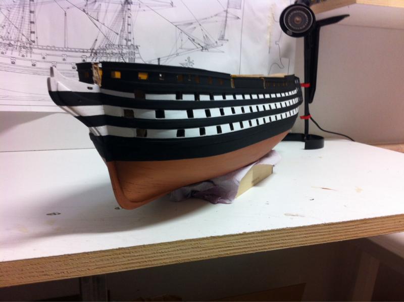

Ecco qui ragazzi lo stato del mio lavoro! Alcune macchie sulla pittura sono date dalla vernice ancora fresca.
In saluto a tutti!

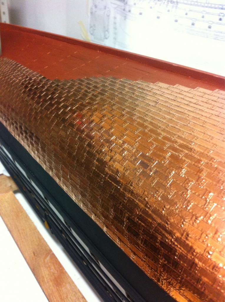

DODICI APOSTOLI DEA del Cerqui!-imageuploadedbyforum1419367011.515288.jpgDODICI APOSTOLI DEA del Cerqui!-imageuploadedbyforum1419367186.716805.jpgDODICI APOSTOLI DEA del Cerqui!-imageuploadedbyforum1419367563.910991.jpg
Buona sera a tutti! Arrivati i rotoli di rame ho iniziato realizzando una specie di stampino con sei chiodini e un alloggiamento per il nastro!
Il risultato mi sembra discreto! Ho evitato un lato lungo che tanto vien coperto dalla lastrina più bassa.
Buon lavoro a tutti.

Ecco tre primi corsi di piastrine sovrapposte.
DODICI APOSTOLI DEA del Cerqui!-imageuploadedbyforum1419409680.460761.jpgDODICI APOSTOLI DEA del Cerqui!-imageuploadedbyforum1419409889.022347.jpg

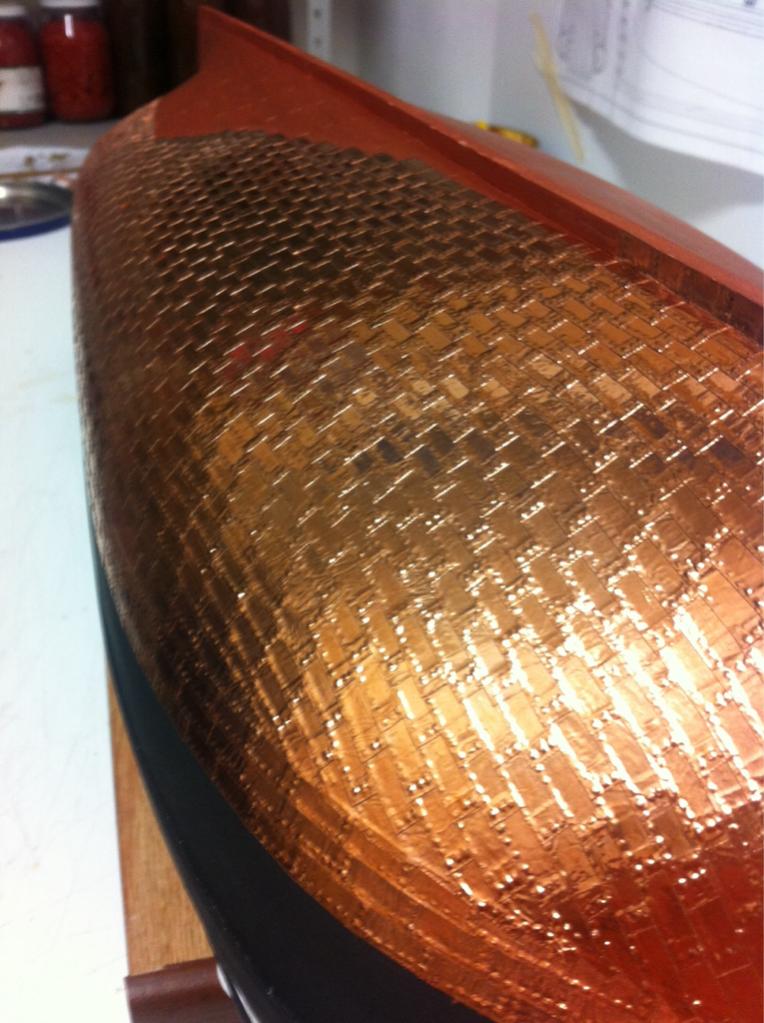

Ecco qui foto del rivestimento allo stato odierno.
Con questo colgo l'occasione per dare a tutti i migliori auguri di buon anno!

ciao . ottima realizzazione ma mi pare che partendo da prua abbia invertito longitudinalmente il senso di sovraposizione.e' la foto che m'inganna?
