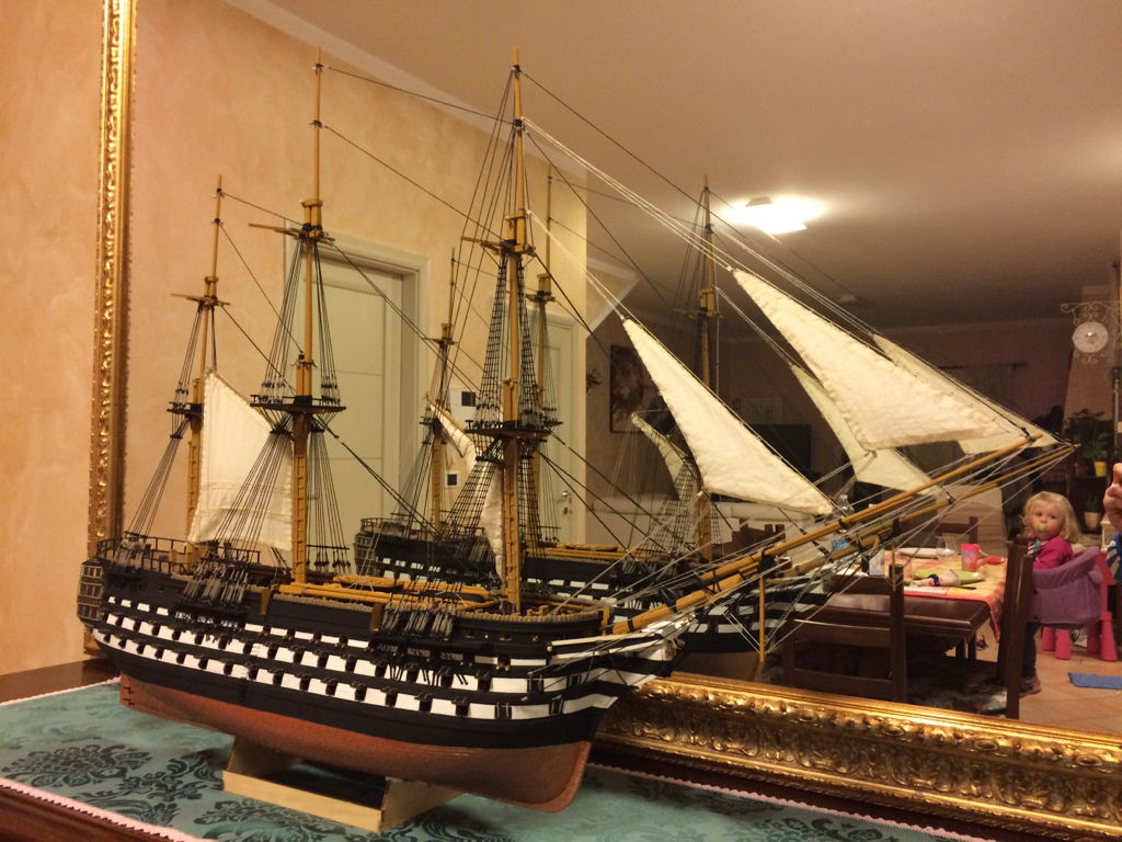

Iniziamo con le vele!!!! Le griselle e le manovre fisse degli alberi di maestra e mezzana li realizzerò prima di issare i pennoni altrimenti non riesco a lavorare sui picchi e sulle rande.
Ho avuto un piccolo problema col primo fiocco!
Sicuramente l'ho lasciato sul piano di lavoro e lo ha trovato Romeo ( il mio gatto) quindi l'ho riordinato alla DEA che entro un mese me lo spediranno!
Ho utilizzato un miscuglio di vinavil e acqua e poi con l'asciuga capelli per simulare la vela gonfia. Che ne dite???
Ho anche messo i sostegni alle balconate di poppa.

Belli i tuoi fiocchi!!!

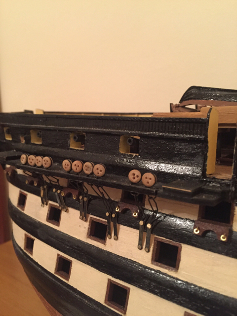

Per le altre due vele però secondo me manca qualcosa: i caricabbasso e i caricalto...
Poi le scotte dell'angolo di bugna nella vela chiusa non ci sono...
Per i mataffioni, se riesci appena sotto al picco dagli un paio di giri di filo molto sottile.

Complimenti anche da parte mia!!! 👍
...ti sei accorto però che ...penso involontariamente ...hai ripreso pure la tua figliuola mentre mangia? ...vedi penultima foto!!!

Originariamente inviata da Bicric72 Visualizza il messaggio
Grazie Bicric! Grazie mille! Si me ne sono accorto. Tra l'altro con quello specchio che è lungo quasi 2 metri è impossibile non prende Altre persone. Poi cosi bella la TOPOLINA mia!!!
Amedeo!!!! Perché mi devi far ammattire con le manovre su una scala così piccola!!!
