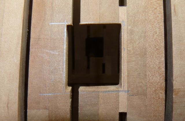

dopo avere tracciato la disposizione dei sabordi, ho iniziato a fare le aperture, sono partito dal ponte di batteria, da poppa verso prua, le soglie sono a cassetto, e cioè hanno uno sbalzo all'interno con due denti che prendono il fianco delle costole, e saranno a filo del fasciame interno, le soprassoglie saranno invece a filo murata interna, sia le soglie che le soprassoglie sono state disegnate da Boudriot a filo esterno delle costole e non del fasciame.
Durante l'apertura delle cannoniere ci si aiuta con dei listelli ammorsettati alle costole per tenere fermo il tutto.
Questa nave prevede che i sabordi abbiano le soglie parallele al ponte, mentre i montanti sono ortogonali alla chiglia

Innanzi tutto, dopo la tracciatura pratichi dei fori all'interno del perimetro con una punta di diametro adeguato in modo da poter poi inserire una lama di seghetto a ferro opportunamente molata in modo che entri nel foro, facendo molta attenzione, col solito sistema apri anche il corrispondente dall'altra parte della murata, poi, con un listello rigido di legno o ottone dove hai incollato una striscia di carta abrasiva di 5-6 cm, lo inserisci facendolo passare nei fori che hai praticato, alternando la carteggiatura dei due sabordi un pò a sinistra e un pò a dritta, li rifinisci, in questo modo hai il controllo dell'ortogonalità con la chiglia e della orizzontalità dei due sabordi, l'ultima rifinitura la fai con carta più fine, le scasse per le soglie le devi fare sempre con una lama di seghetto incollata su un listello, sporgente dal listello la misura corrispondente alla profondità dello scasso, poi piccole rifiniture agli angoli con un cutter, per le cannoniere a prua che sono ortogonali alla murata anzichè alla chiglia il procedimento è pressochè lo stesso, avendo cura di creare una battuta all'interno del modello per l'appoggio del listello con la carta con angolo adeguato, ti metto quattro foto con i quattro passi per la realizzazione, nell'ultima foto il sabordo è perfettamente rifinito e pronto per ricevere soglia e soprassoglia
