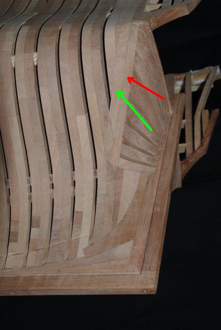

Ti ringrazio ancora per la tua partecipazione e ne approfitto per chiederti se puoi indicare in foto due elementi strutturali cui hai fatto cenno precedentemente: corniera e controcorniera

Ciao Salvatore, grazie.
Il fine di noi "arsenalisti" è quella di appassionare altri modellisti a questo tipo di costruzioni, indubbiamente impegnative, ma che regalano molte soddisfazioni, non solo in termini di costruzione, ma anche di ricerca e studio, il che non fa mai male.
Metto una foto dove ho apposto due frecce, quella rossa indica la corniera o aletta, quella verde la controcorniera o controaletta

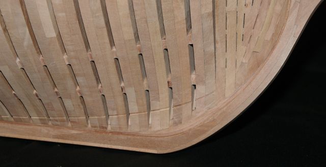

Buona sera
particolari della battura modificata, a prua e a poppa

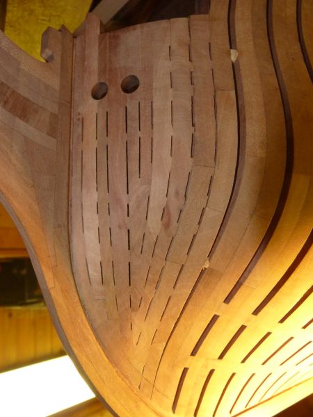

Buon giorno
qui si vedono bene il canale delle biscie ed il secondo e terzo ordine di chiavi o zappoli, e la loro scannellatura per permettere alle acque di infiltrazione di scendere nella zona del canale

ciao Tiziano,
presumo che gli zappoli servissero per mantenere correttamente distanziate le costole tra loro, irrigidendo al contempo l'intera struttura. E' corretto quanto presumo o hanno anche altre funzioni?
Vecchio 10-10-14, 11:14 AM   #40
L'avatar di matiz
Registrato dal: Nov 2011
Messaggi: 1,100
matiz è un newbie...
Si, fondamentalmente gli zappoli servivano a distanziare correttamente le doppie coste, dato che venivano instalati prima della posa dei serrettoni dei fiori, cinte e serrette varie

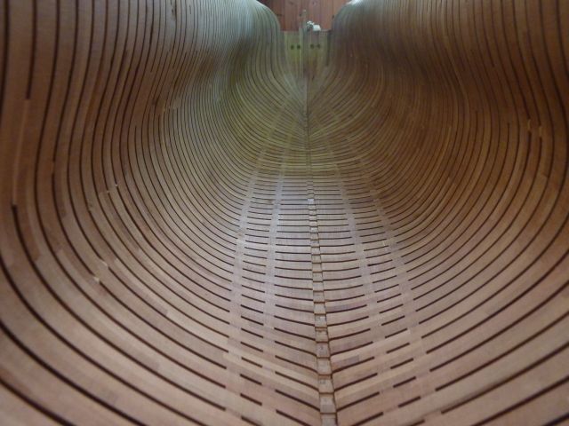

Buona sera
Dopo avere rifinito l'esterno, sono passato alla rifinitura dell'interno, prime fasi di sgrossatura con rasiere autocostruite
