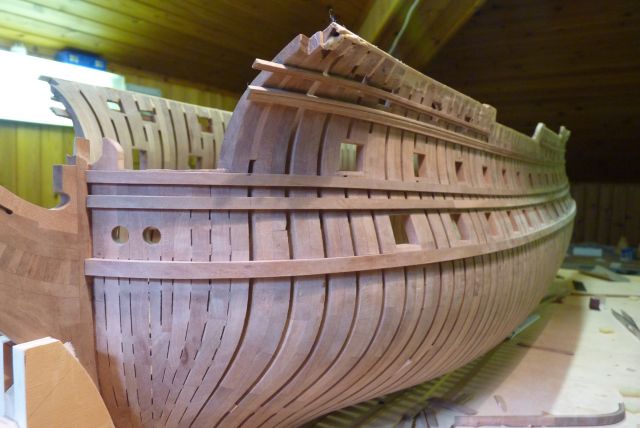

Buon giorno
in estate il modello esce dalla soffitta e sta in casa per ragioni di temperatura
Tutti i sabordi e le finestre sono stati aperti, tutte le soglie e le soprassoglie sono state messe, il modello è pronto per ricevere le cinte

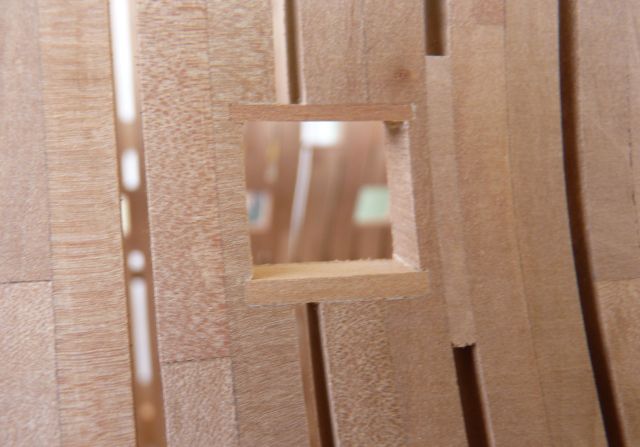

Vecchio 22-10-14, 12:40 PM   #80
L'avatar di matiz
Registrato dal: Nov 2011
Messaggi: 1,100
matiz è un newbie...

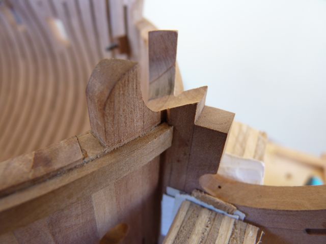

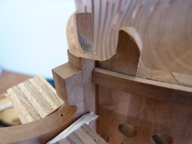

Particolari della rifinitura dei sabordi
Nella prima foto un mezzo sabordo del castello, la parte di legno sovrastante è in esubero e verrà tolta dopo la messa in opera dei listoni modanati

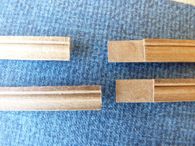

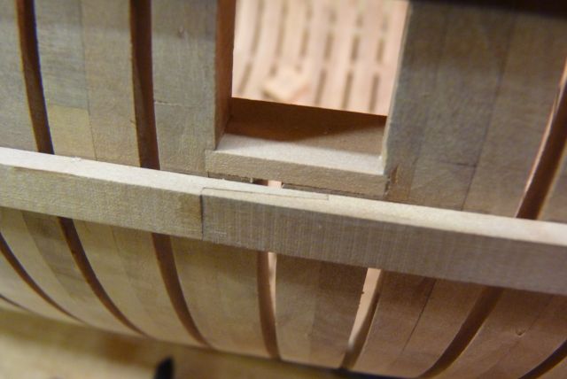

Buona sera, listoni modanati e cinte
Le quattro cinte di incastrano con un dente nella battura
i settori che compongono liste e cinte sono impalellati con palella piana a becco di flauto

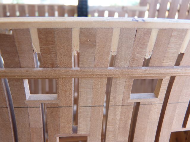

Buon giorno
Listone di spalla del casseretto

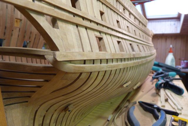

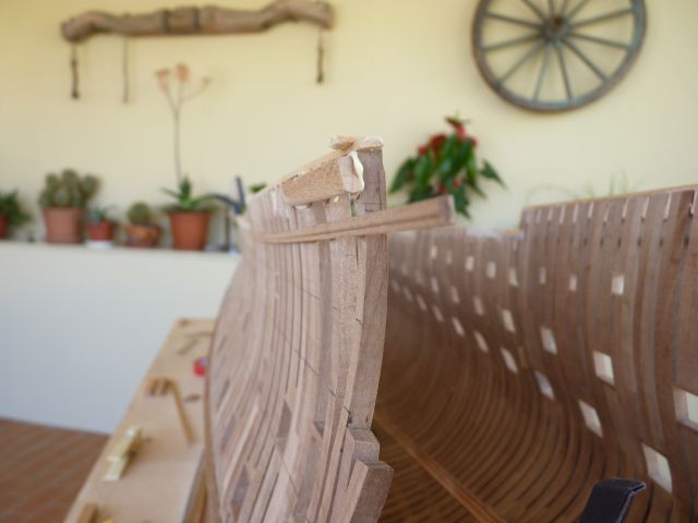

Buon pomeriggio
Cappuccini del coronamento che verranno posizionati più avanti, altro listone di spalla e listone del capodibanda

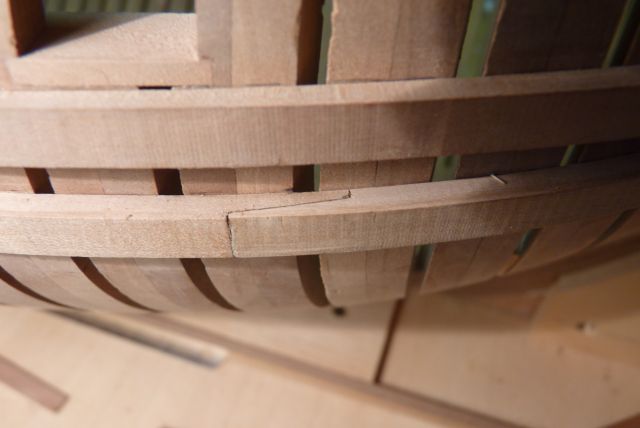

Vecchio 24-10-14, 06:34 AM   #84
L'avatar di matiz
Messaggi: 1,100

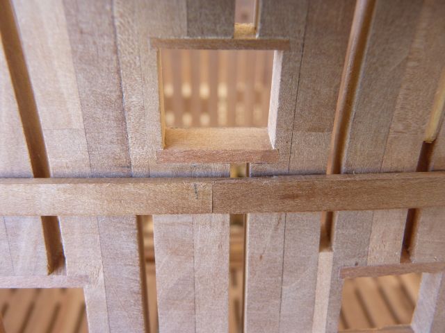

Buon giorno
Messa in opera della quarta cinta e particolari delle palelle di giunzione
la numerazione delle cinte va dal basso verso l'alto, per cui la prima cinta è la più prossima alla linea di galleggiamento
74 Cannoni scala 1:56 di Tiziano [ARSENALE]-p1010973-small.jpg   74 Cannoni scala 1:56 di Tiziano [ARSENALE]-p1010974-small.jpg   74 Cannoni scala 1:56 di Tiziano [ARSENALE]-p1010976-small.jpg
74 Cannoni scala 1:56 di Tiziano [ARSENALE]-p1010977-small.jpg   74 Cannoni scala 1:56 di Tiziano [ARSENALE]-p1010978-small.jpg   74 Cannoni scala 1:56 di Tiziano [ARSENALE]-p1010980-small.jpg
74 Cannoni scala 1:56 di Tiziano [ARSENALE]-p1010981-small.jpg

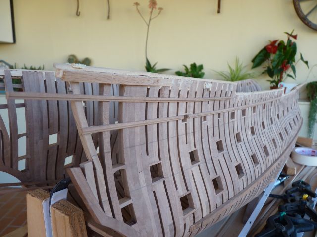

Mario, ce ne sono molti di modellisti bravi, anche più bravi di me
Avanzamento lavori
Ho posizionato tutte le cinte
Particolare della punta che gira sull'arcaccia fino alla battuta del dragante, particolari di qualche giunzione a palella semplice piana
