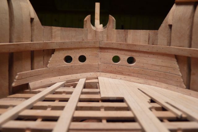

Buon giorno
sistemazione degli occhi di cubia e fasciatura interna
74 Cannoni scala 1:56 di Tiziano [ARSENALE]-p1040913-small.jpg   74 Cannoni scala 1:56 di Tiziano [ARSENALE]-p1040914-small.jpg   74 Cannoni scala 1:56 di Tiziano [ARSENALE]-p1040915-small.jpg
74 Cannoni scala 1:56 di Tiziano [ARSENALE]-p1040916-small.jpg   74 Cannoni scala 1:56 di Tiziano [ARSENALE]-p1040917-small.jpg   74 Cannoni scala 1:56 di Tiziano [ARSENALE]-p1040921-small.jpg

Vecchio 14-04-15, 09:47 AM   #374
L'avatar di marioA
Registrato dal: Oct 2008
Messaggi: 2,082
marioA inizia ad ingranare.
Ciao Tiziano. Come mai è asimmetrica?
Mario
Vecchio 14-04-15, 10:06 AM   #375
L'avatar di matiz
Registrato dal: Nov 2011
Messaggi: 1,100
matiz è un newbie...
Perchè fascio il meno possibile, e non amo molto le cose speculari
Originariamente inviata da marioA Visualizza il messaggio
Mario
