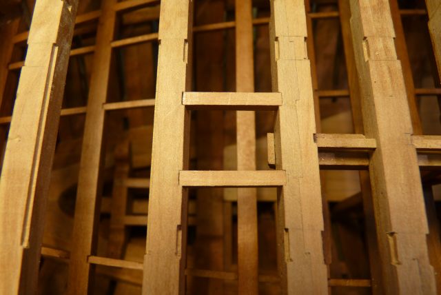

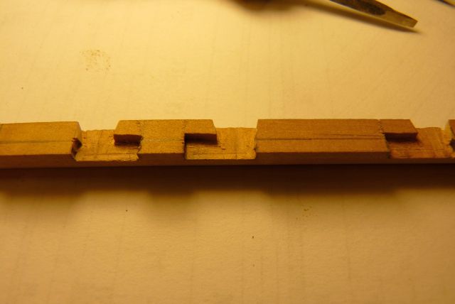

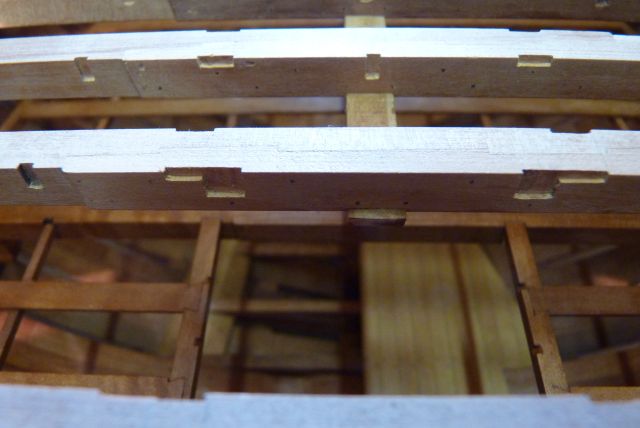

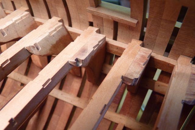

Buon giorno
particolari delle code di rondine, degli intagli per le mastre e del posizionamento dei barrocci centrali

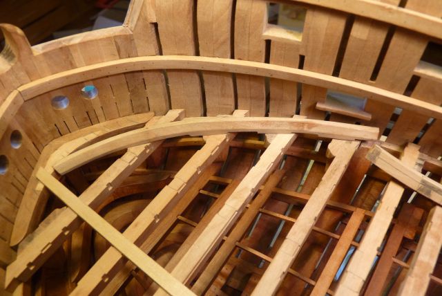

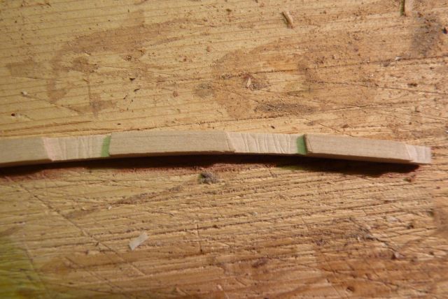

Buon giorno
preparazione dei vari settori dei controtrincarini

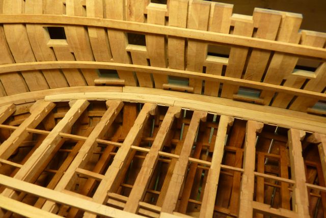

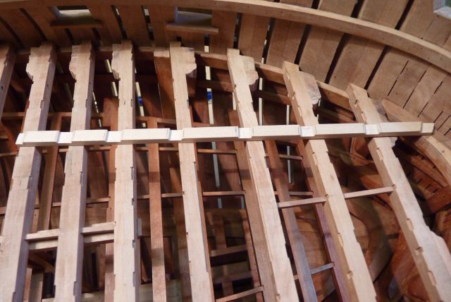

Buon giorno
il lavoro prosegue sui barrotti dei boccaporti e sulle code di rondine per accogliere i baglietti

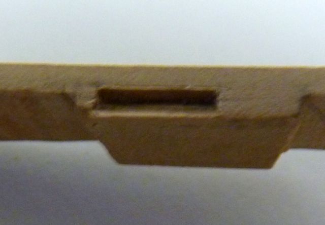

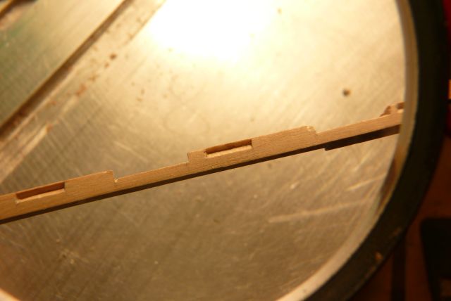

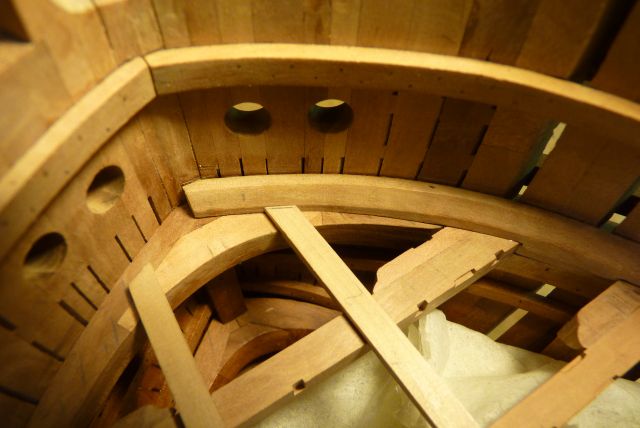

Buon giorno
intagli sul controtrincarino per ricevere i baglietti

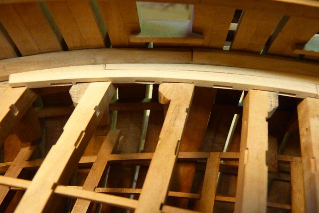

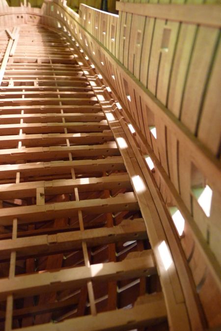

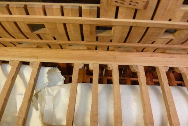

Buona sera
incollaggio dei controtrincarini
