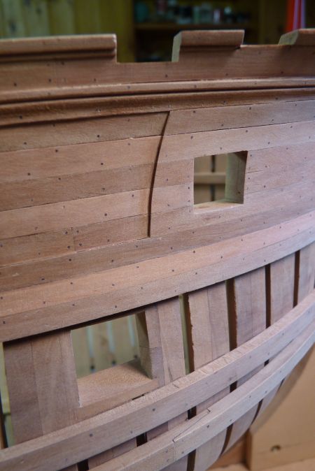

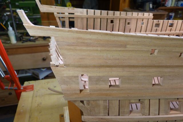

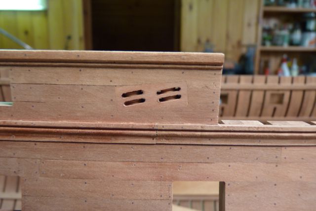

Buon giorno
Finitura murata centro nave-poppa
74 Cannoni scala 1:56 di Tiziano [ARSENALE]-p1030765-small.jpg   74 Cannoni scala 1:56 di Tiziano [ARSENALE]-p1030766-small.jpg   74 Cannoni scala 1:56 di Tiziano [ARSENALE]-p1030767-small.jpg
74 Cannoni scala 1:56 di Tiziano [ARSENALE]-p1030768-small.jpg   74 Cannoni scala 1:56 di Tiziano [ARSENALE]-p1030771-small.jpg   74 Cannoni scala 1:56 di Tiziano [ARSENALE]-p1030772-small.jpg

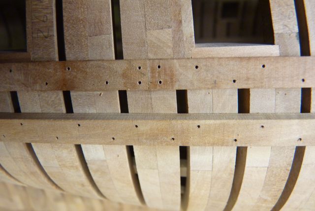

Buon giorno
con queste foto termina la chiodatura esterna tribordo
con le prossime foto la lavorazione si sposta nella cala
74 Cannoni scala 1:56 di Tiziano [ARSENALE]-p1030773-small.jpg   74 Cannoni scala 1:56 di Tiziano [ARSENALE]-p1030774-small.jpg   74 Cannoni scala 1:56 di Tiziano [ARSENALE]-p1030775-small.jpg
74 Cannoni scala 1:56 di Tiziano [ARSENALE]-p1030777-small.jpg   74 Cannoni scala 1:56 di Tiziano [ARSENALE]-p1030779-small.jpg   74 Cannoni scala 1:56 di Tiziano [ARSENALE]-p1030780-small.jpg
74 Cannoni scala 1:56 di Tiziano [ARSENALE]-p1030781-small.jpg   74 Cannoni scala 1:56 di Tiziano [ARSENALE]-p1030782-small.jpg   74 Cannoni scala 1:56 di Tiziano [ARSENALE]-p1030783-small.jpg

ciao . io sulla mia barca avevo usato l'ottone (per comodita', per economia, vuoi perche contestualizzato nella monografia)ma con i cavicchi il risultato e' straordinario .

Per quanto mi riguarda, la mia scelta è stata puramente estetica, non volevo che una chiodatura troppo invadente distogliesse lo sguardo sui particolari, in definitiva volevo che la si percepisse avvicinandosi al modello, ma da lontano la si confondesse

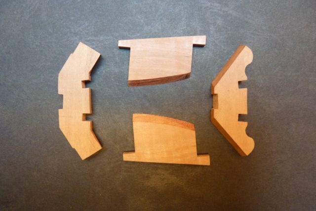

Buon giorno
Passo all'interno della cala, costruzione della scassa dell'albero di trinchetto, una parte andrà incastrata nella prima porca che vedremo in seguito
74 Cannoni scala 1:56 di Tiziano [ARSENALE]-p1030811-small.jpg   74 Cannoni scala 1:56 di Tiziano [ARSENALE]-p1030810-small.jpg   74 Cannoni scala 1:56 di Tiziano [ARSENALE]-p1030816-small.jpg
74 Cannoni scala 1:56 di Tiziano [ARSENALE]-p1030817-small.jpg   74 Cannoni scala 1:56 di Tiziano [ARSENALE]-p1030818-small.jpg   74 Cannoni scala 1:56 di Tiziano [ARSENALE]-p1030821-small.jpg

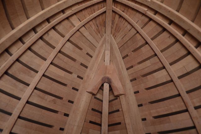

Buon giorno
Messa in opera della porca e della scassa dell'albero, costruzione della prima ghirlanda che scontra con il madiere secco della scassa
74 Cannoni scala 1:56 di Tiziano [ARSENALE]-p1030830-small.jpg   74 Cannoni scala 1:56 di Tiziano [ARSENALE]-p1030832-small.jpg   74 Cannoni scala 1:56 di Tiziano [ARSENALE]-p1030836-small.jpg
74 Cannoni scala 1:56 di Tiziano [ARSENALE]-p1030842-small.jpg   74 Cannoni scala 1:56 di Tiziano [ARSENALE]-p1030843-small.jpg   74 Cannoni scala 1:56 di Tiziano [ARSENALE]-p1030844-small.jpg

Non ho capito la funzione della cosiddetta "porca", forse quella di essere un tutt'uno con la scassa dell'albero?

Le porche erano un importante rinforzo interno per contrastare la grande forza esercitata dall'acqua, , che le scasse dell'albero di trinchetto e di maestra fossero incastrate in esse è sempre legato ad un fatto di solidità strutturale

ma dovrai ancora fare il rivestimento interno o rimarrà così.

Non monterò altre serrette, le ho messe in posizioni strategiche ove debbo appoggiare i braccioli, ma volevo che almeno qualcosa dell'interno si vedesse dall'esterno, anche se la maglia è molto stretta.
