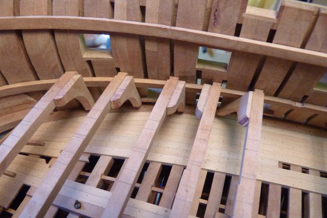

Buon giorno
Braccioli del secondo ponte, inizio montaggio da prua
74 Cannoni scala 1:56 di Tiziano [ARSENALE]-p1050317-small.jpg   74 Cannoni scala 1:56 di Tiziano [ARSENALE]-p1050332-small.jpg   74 Cannoni scala 1:56 di Tiziano [ARSENALE]-p1050333-small.jpg
74 Cannoni scala 1:56 di Tiziano [ARSENALE]-p1050334-small.jpg   74 Cannoni scala 1:56 di Tiziano [ARSENALE]-p1050335-small.jpg   74 Cannoni scala 1:56 di Tiziano [ARSENALE]-p1050336-small.jpg
74 Cannoni scala 1:56 di Tiziano [ARSENALE]-p1050337-small.jpg   74 Cannoni scala 1:56 di Tiziano [ARSENALE]-p1050340-cut-small.jpg

mi sa che dovrò venire a disturbarti per vedere "la bestia" dal vivo....
splendida..
i braccioli e i bagli sono ovviamente provvisori.....
Per aspera ad astra.......

Si, è tutto provvisorio, dovrò fare tutte le code di rondine e gli scassi

Originariamente inviata da matiz Visualizza il messaggio
A proposito, non è che ci faresti vedere passo passo come realizzi gli incastri a coda di rondine? many many thanks
