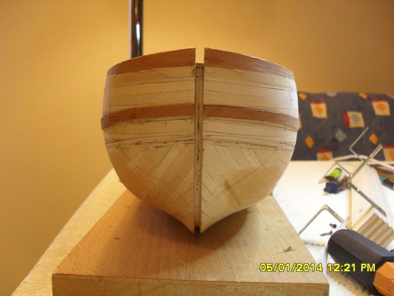

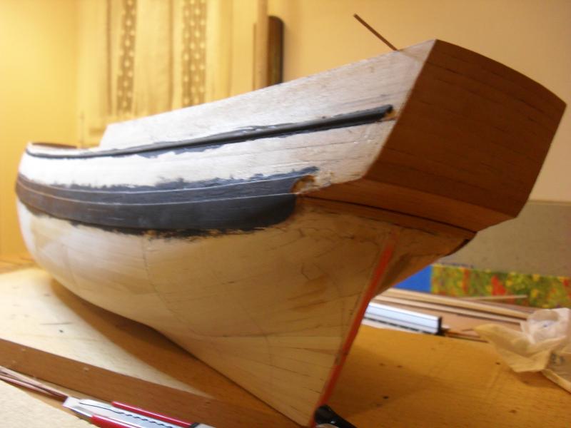

Salve, ho fatto qualche progresso (con una lentezza senza pari):
ho incollato il ponte insieme alle impavesate e allo specchio di poppa, questo è stato listellato con il secondo fasciame;
ho iniziato la posa degli incintoni corredati di palelle a. questi primi, larghi 6 spessore 1 mm, sono da aggiungere tre incintoni sottostanti da 3,5X2.
Ogni commento sarà graditissimo. Vi saluto a presto
Sergio

Vecchio 06-01-14, 09:11 PM   #17
Registrato dal: Jun 2009
residenza: torino
Messaggi: 4,215
SergioD inizia ad ingranare.
ciao sembra che hai ottenuto cio che volevi .tanto per capire il fasciame di cinta sara' da 0,5 di spessore ?! . proseguendo dopo l'incintone sara' da 1mm di spessore?! hai fatto anche lo scasso per la chiglia in massello fai anche le modanature autocostruendoti un incorsatoio.dara' un tocco di classe al modello.

predefinito autocostruzione Bounty
Ciao Sergio mille grazie per la visita e per i consigli.
Si pensavo di fare le modanature, per il rivestimento devo usare lo 0,5 (anzi in realtà è 0.6) se voglio mettere in risalto gli incintoni.
Ho comprato dei tranciati per il fasciame e comunque vorrei provare a fare da me un po tutto (speriamo bene).
Un saluto Sergio

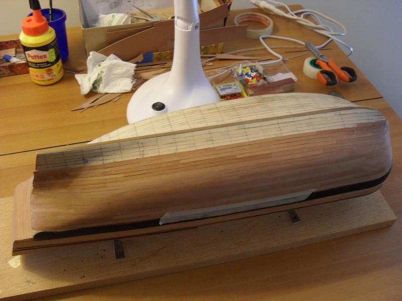

Mi riaffaccio con qualche piccolissimo progresso.
Siamo alla posa del secondo fasciame dopo avere terminato e dipinto in nero opaco gli incintoni.
Traccio sul primo fasciame l'andamento dei corsi e li rilevo aiutandomi con nastro trasparente da disegnatore, poi lo trasferisco sul tranciatino da 0,6 (sotto l'incintone proseguirò con spessore da 1 mm).
Vi posto qualche foto e ringrazio per i vostri commenti
Sergio

Vecchio 08-02-14, 11:51 PM   #20
residenza: torino
Messaggi: 4,215
ciao . se ho visto bene hai tracciato le intersezioni con le ordinate . non vedo una simulazione dei corsi. ancora in fase di studio o aggiri l'ostacolo ?
Vecchio 09-02-14, 04:26 PM   #21
Registrato dal: Dec 2013
residenza: roma
Messaggi: 1,894
sergio60 è un newbie...
Ciao Sergio ti ringrazio, sei sempre attento al mio lavoro.
Hai ragione devo ancora tracciare l'andamento dei corsi sotto l'incintone (pian pianino riuscirò ad arrivarci).
Quelli di cinta li ho già tracciati ti mostro un paio di foto:
Un saluto a tutti Sergio
Vecchio 09-02-14, 04:39 PM   #22
residenza: torino
Messaggi: 4,215
quelle non le avevo notate mi sembravano le tracce del primo fasciame

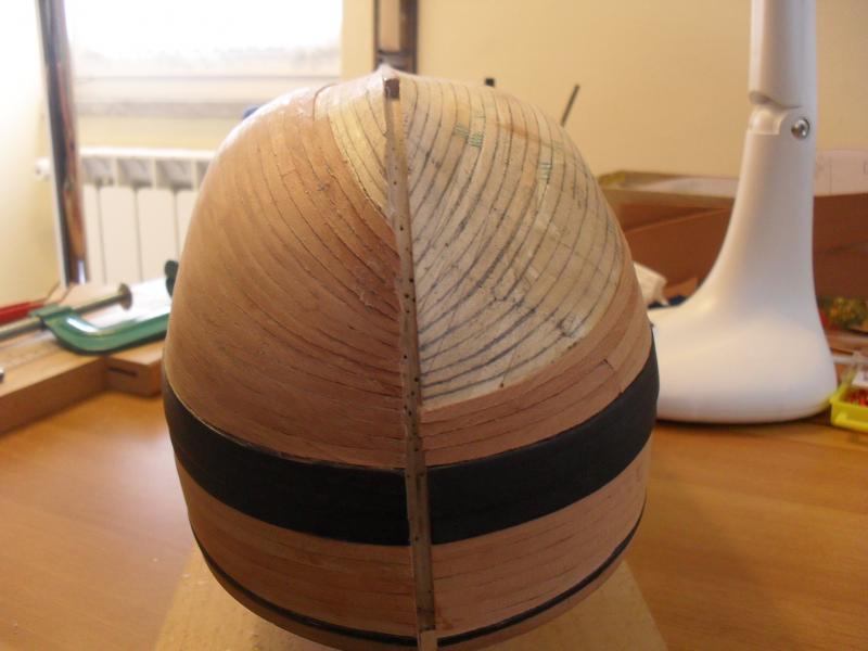

Ciao a tutti, inserisco qualche foto sullo stato d'avanzamento del lavoro. Il secondo fasciame non è ancora ultimato mi sembra comunque di avere trovato una strada giusta d'avanzamento.
I vostri commenti sono sempre molto graditi vi saluto Sergio.

Vecchio 21-03-14, 08:57 PM   #26
L'avatar di Killik
Registrato dal: Jan 2012
Messaggi: 3,972
Killik inizia ad ingranare.
A me sembra un ottimo lavoro.

Vecchio 21-03-14, 10:17 PM   #27
residenza: torino
Messaggi: 4,215
e' un bel lavoro si! gia il solo fatto di vedere lo scafo cosi' tracciato fa subito intendere i risultati che si vogliono conquistare .del resto e' una preparazione al lavoro di listellatura che sara' di molto semplificato in quanto gia ideologicamente presente nella mente.se proseguirai col medesimo impegno sara' certamente un ottimo modello. ciao
Vecchio 21-03-14, 11:09 PM   #28
L'avatar di Tuvok
residenza: Bergamo
Messaggi: 4,960
Tuvok inizia ad ingranare.
Davvero ottimo lavoro. La tracciatura dei corsi sul primo fasciame permette una stesura perfetta del secondo.
Complienti. Alex
Vecchio 21-03-14, 11:35 PM   #29
residenza: Ischia
Messaggi: 1,256
Telese è un newbie...
Ottimo lavoro. Veramente bello ! come hai effettuato la tracciatura dei corsi sul primo fasciame ?
Ulisse
Vecchio 22-03-14, 01:21 PM   #30
residenza: roma
Messaggi: 1,894
Vi ringrazio tantissimo per la vostra visita. Vi confesso una cosa; ho studiato le varie sezioni del forum, in modo particolare i vari wip (c'è ne sono alcuni che mi sembrano dei monumenti al modellismo Navale) e questo mi ha reso capace di trovare un metodo d'avanzamento al cantiere.
Ciao Ulisse il metodo di tracciatura è quello descritto da altri cioè: ho ricavato i vari punti dove sarebbero passati i corsi, li ho poi uniti a matita con l’ausilio di uno spezzone di listello fissato con degli spilli. Tracciate le righe mi soffermavo dopo a traguardarle per una verifica sul loro andamento, verificavo diciamo così che fossero armoniose.
Di nuovo grazie Sergio
