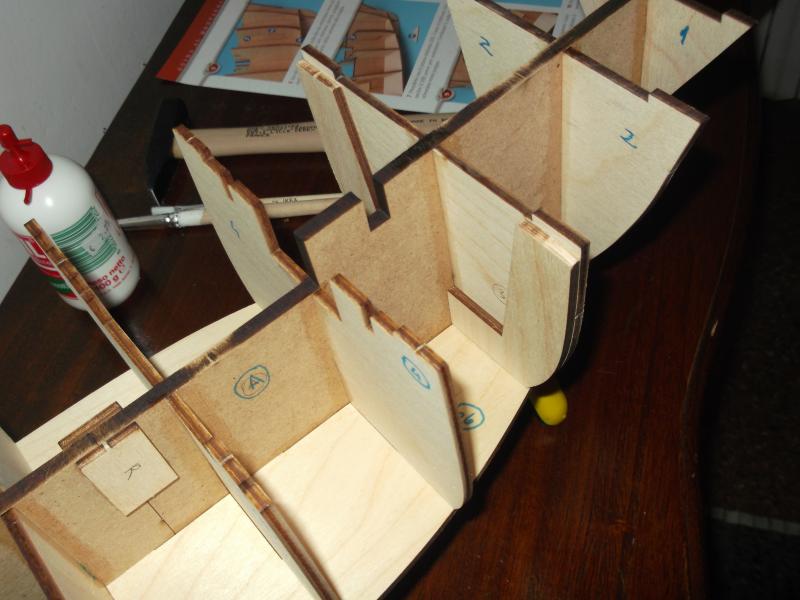

Originariamente inviata da xelaxela28 Visualizza il messaggio
ecco come procedono i lavori
c'è qualcosa che non mi convince nella seconda sezione di chiglia, vedo gli scassi per ordinate in basso quando dovrebbero essere in alto. in effetti consultando le istruzioni fino al fascicolo n.3 il montaggio è corretto. per questi motivi è megli attendere di apvere un bel po' di fascicoli prima di montare. non sempre le istruzioni sono corrette. vedremo....
Angelo
Ultima modifica di scorpion66; 30-01-14 a 01:20 PM
Vecchio 01-02-14, 02:40 AM   #65
L'avatar di Amstaff
Registrato dal: Oct 2012
Messaggi: 1,261
Mmmm.... Efettivamente siamo abituati a vedere gli scassi nella chiglia da sopra, ma alla fine se li fai da sotto e nelle ordinate da sopra incastri uguale, praticamente infili le ordinate da sotto.... Chiaramente questo preclude o meglio aumenta la complessità di montaggio se uno usa uno scaletto... Boh... Sistema strano prima volta che vedo!!!

Sebbene la teoria sia corretta, Amstaff, la pratica rende la soluzione inefficace. Praticamente una volta fissate le ordinate, ti trovi la chiglia non continua e occorre in qualche modo chiudere la parte iniziale dello scasso.
Sicuro di non aver messo a rovescio?

Per questo motivo non bisogna avere fretta di montare se prima non si ha tutti i componenti chiglia/ordinate.

Rivedendo bene le istruzioni l"ordinata va innestata da sotto per cui nessun errore. Vai a capire il perché di una soluzione del genere. Quasi quasi per 12 euro compro i piani di costruzione Amati cui il modello si riferisce.

ragazzi ho ricontrollato tutte le istruzioni e coincidono con il montaggio... non penso ke ci siano errori nelle istruzioni sarebbe ridicolo... fin dei conti ce lo fanno pagare pure care queste uscite :-)
Sent from my GT-I9082 using Forum mobile app
Nella chiglia vedo gli scassi per l'inserimento degli alberi in posizione corretta, le istruzioni confermano il montaggio... percio' anche se inusuale credo abbiano previsto così, come correttamente dici ci sara' da metter mano alla parte sottostante della chiglia con stucco.... boh.. stano davvero pero'....!!!!
