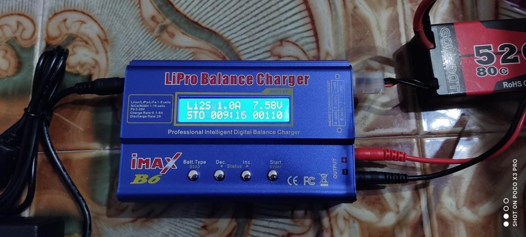

scusate il doppio post, ma ho paura di saltare in aria ahahaha
è settato bene? è normale che la batteria sta a 7.60v anzichè 7.40v?
ESC bruciata non appena collegata la batteria-a0e6e948-c3e0-4c92-96b9-a13de39694d5.jpg
e un'altra cosa, finito il processo termina automaticamente o devo terminare io manualmente?
UPDATE
Il voltaggio sembra salire piano piano, adesso si aggira attorno ai 7.65.. è normale o esploderò? ahahahaha

se premi il tasto increase mentre è attivo lo storage o la carica vedrai il voltaggio/cella

Originariamente inviata da DareDevil002 Visualizza il messaggio
Allegato 400080
UPDATE
È normalissimo che salga più di quello scritto
I 7,4v ( o 3,7v/ cella) sono il voltaggio nominale cioè quello che ottieni con la batteria sotto sforzo, quindi quando usi il modello, mentre il suo voltaggio massimo è di 8,4v finita la carica ( quindi 4,2v/cella)
Il voltaggio il storage sta a circa 7,7v ( o 3,85v/cella )
