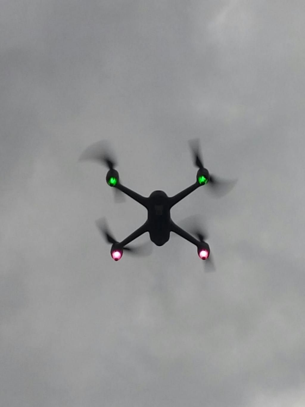

Scusate ma lo ha fatto di nuovo, che vuol dire?Hubsan x4 h501s fpv-img-20170212-wa0009.jpg

Vi spiego, a quanto pare ogni tanto invece di lampeggiare, i led rimangono accesi. Devo verificare meglio.. di sicuro non è normale.
Pensavo fosse un problema di batteria, ma appena rientrato a casa ho riprovato e lampeggiano correttamente anche con la batteria indagata. La cosa strana è che quando è successo l'ho spento e riacceso, ma continuava a dare sempre i led accesi..
Inoltre oggi ho notato che il telecomando non emette il sono di alert della batteria scarica, nemmeno la scritta. Ma il drone cambia colore dei led correttamente a 6,8v. Che diamine?!?

I led si comandano con il bottone del trim di sx
