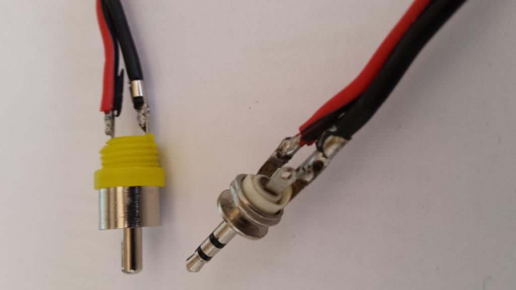

ho anche io lo stesso problema e non riesco a risolverlo. Un amico del forum ha suggerito questa soluzione ma non funziona.(vedi Foto) che non riesco a caricare.
Descrizione foto
Jack da 2,5 2 anelli, cavo nero sulla massa (piastrina più grande, cavo rosso su seconda piastrina, terza piastrina libera).

Ciao,
Descrizione foto

Dovrebbe essere così: - punta - non utilizzata __ primo anello __ polo video ## ultimo ## massa
Inviato con il mio E2303 - Scarica l‘app del Forum di Modellismo.net

Dalla tua foto sembra che la piastra di collegamento del polo di punta tocchi la base...

ma un cavo già bello e fatto non ce???? io ho lo stesso problema.
ho provato i cavetti che ho ma nulla da fare.
forse sara il radiocomando che non da il segnale video , bo.???
questo è il cavo che uso....
lumi???

Ringraziandoti per la collaborazione, devo precisare che non riesco a trovare nessun cavo video da 2,5, ho trovato degli adattatori ma non funzionano, quindi mi son rivolto ad un tecnico video che dopo aver realizzato il cavo, senza alcun risultato, ha dedotto, a spanne, che non arriva il segnale. Non essendo convinto, mi rivolgo alla vostra cortesia chiedendo :
- è idoneo il jack con 2 anelli neri o occorre quello con 3 anelli?
se il jack è quello idoneo,
- a quale piastrina del jack collego il cavo nero e a quale quello rosso?
Grazie per la infinita pazienza
