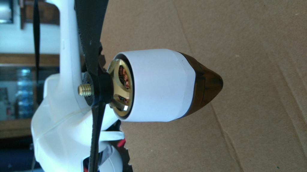

Qualche giorno fa mi sono arrivate 5 paia di eliche da 8', il problema è che non si possono montare per via del loro spessore nel centro, ovvero la vite prende il dado, ma non avvita fino alla fine del autobloccante.
Potrei sapere se limando uno o due millimetri faccio danni? Non tocco le eliche, solo il loro foro centrale che andrei ad abbassare.

Originariamente inviata da Eatdroid Visualizza il messaggio
Inviato con il mio E2303 - Scarica l‘app del Forum di Modellismo.net
Non toccare l'elica, se i dadi prendono 3 filetti bastano. l'importante è stringere bene ma senza esagerare. Se tocchi l'elica la sbilanci.

Normalmente non si aggancia nemmeno il dado

Su BG e su Aliexpress trovi delle eliche tripala adatte proprio al 501 con dado a pozzetto, le trovi se cerchi i ricambi per il 501.
