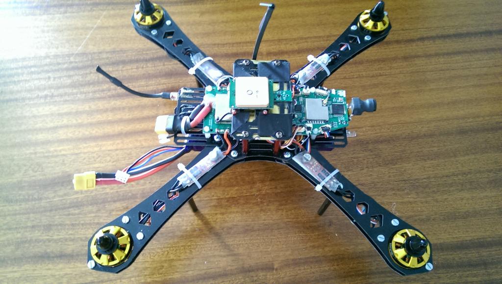

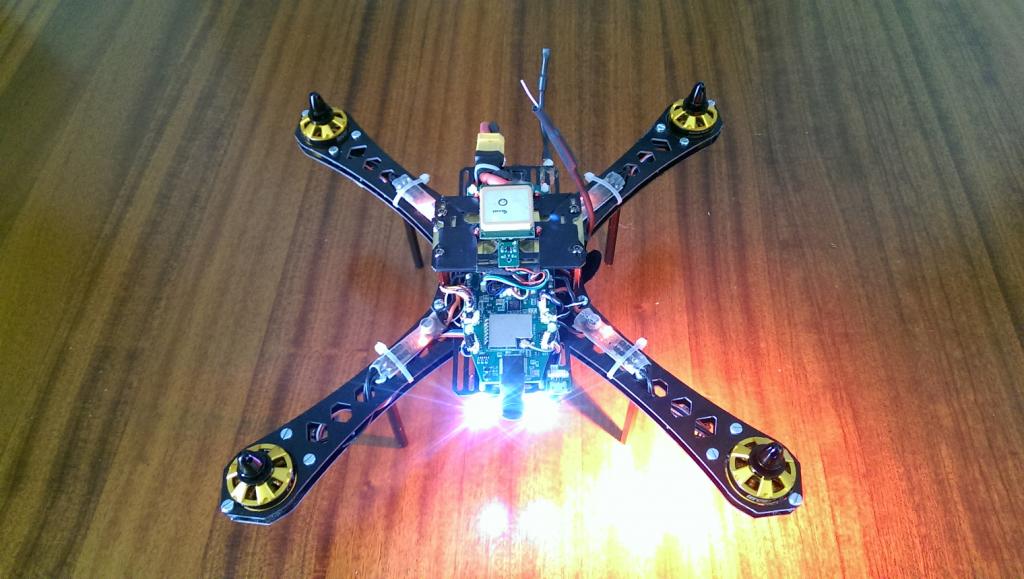

Dici questo?
Lo usa mia moglie fintanto non le costruisco qualcosa di più piccolo.
Hubsan x4 h501s fpv-imag0025.jpg   Hubsan x4 h501s fpv-imag0026.jpg   Hubsan x4 h501s fpv-imag0019.jpg

Originariamente inviata da Redcbcup Visualizza il messaggio
Dici questo?
che figo scarenato!
Ma le antenne dove sono? quella che sbuca è la 2.4?
Questo pomeriggio a 120mt circa di distanza ho perso i comandi. Si è bloccato. Ero in mezzo al nulla. Mai successo prima d'ora.
Poi segnale video scandaloso. Che barba ragazzi!
