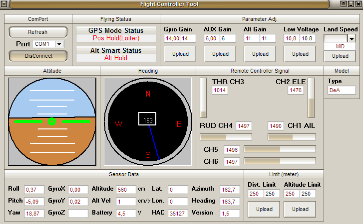

Ciao a tutti,
oggi ho collegato il drone al pc e questi sono i parametri con le varie impostazione manual, stability, RTH etc...
Cosa ne pensate ??
Grazie. Ciao.
