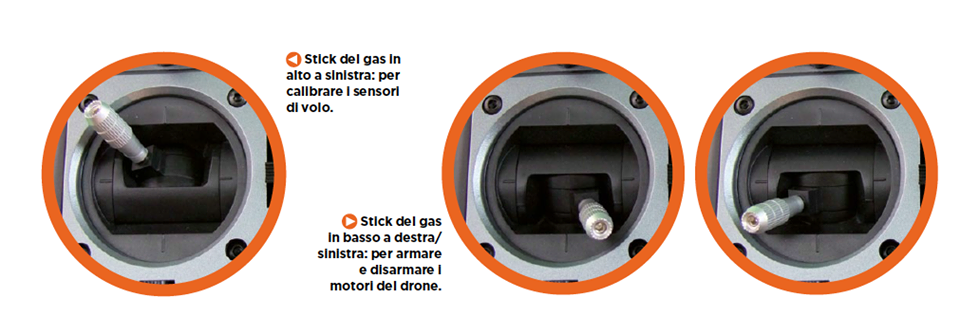

Vecchio 16-12-15, 02:48 PM   #2066
L'avatar di spanzetta
Registrato dal: Jan 2014
residenza: Ornago (MI)
Messaggi: 448
spanzetta è un newbie...
A mio modesto parere no... quella va fatta solo la prima volta. ...
Le volte successive credo vada fatta solo quella indicata se non sbaglio sul fascicolo 2 (semplice posizione degli stick del telecomando)... DeAgostini Drone – Assembla il tuo Sky Rider Drone‎-uploadfromtaptalk1450273721997.png

Originariamente inviata da spanzetta Visualizza il messaggio
Le volte successive credo vada fatta solo quella indicata se non sbaglio sul fascicolo 2 (semplice posizione degli stick del telecomando)... Allegato 232853
Inviato dal mio Samsung Galaxy A7
ok grazie , il mio non accende il motore con quelle sequenze ... ma altre , magari ho canali invertiti o reves da fare ... ma purtroppo mi sono fermato per esc bruciato ... sono curioso di riprovarlo con ulaopp
