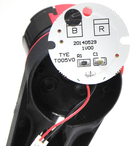

E' facile riconoscere il colore dei led sottomotore grazie al bollino presente su una faccia del circuito
DeAgostini Drone – Assembla il tuo Sky Rider Drone‎-user63738_pic10778_1445261581.jpg

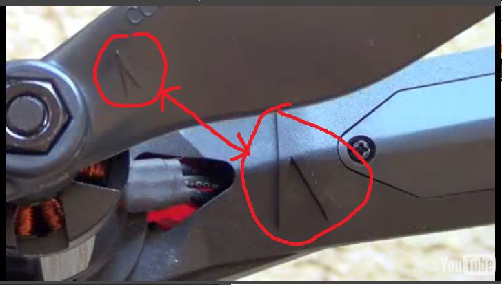

modo corretto..
DeAgostini Drone – Assembla il tuo Sky Rider Drone‎-12345511_877508965701541_951946662469141128_n.jpg
