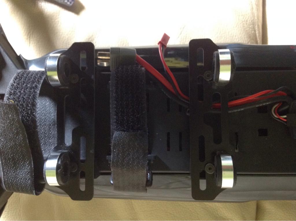

Originariamente inviata da Peppis Visualizza il messaggio
Allegato 242063
Io ho comprato questo ed è adattabile, mi è bastato fare i fori in corrispondenza di quelli sullo shassis, perché i pezzi orizzontali scorrono sui tubolari, quindi puoi spostarli in corrispondenza dei fori.
Circa 20€
Inviato dal mio iPad utilizzando Tapatalk
Scusa...metteresti delle foto dove si vede come l hai agganciato al drone e una foto del carrello montato sul drone visto da sotto ...? Grazie
Inviato dal mio G7-L01 utilizzando Tapatalk

Originariamente inviata da pafra67 Visualizza il messaggio
DeAgostini Drone – Assembla il tuo Sky Rider Drone‎-image1459273596.918409.jpg
Non l'ho montato ma così puoi renderti conto

DeAgostini Drone – Assembla il tuo Sky Rider Drone‎-image1459273683.085551.jpg
Allegato 242798
E la batteria ci sta poi ?
