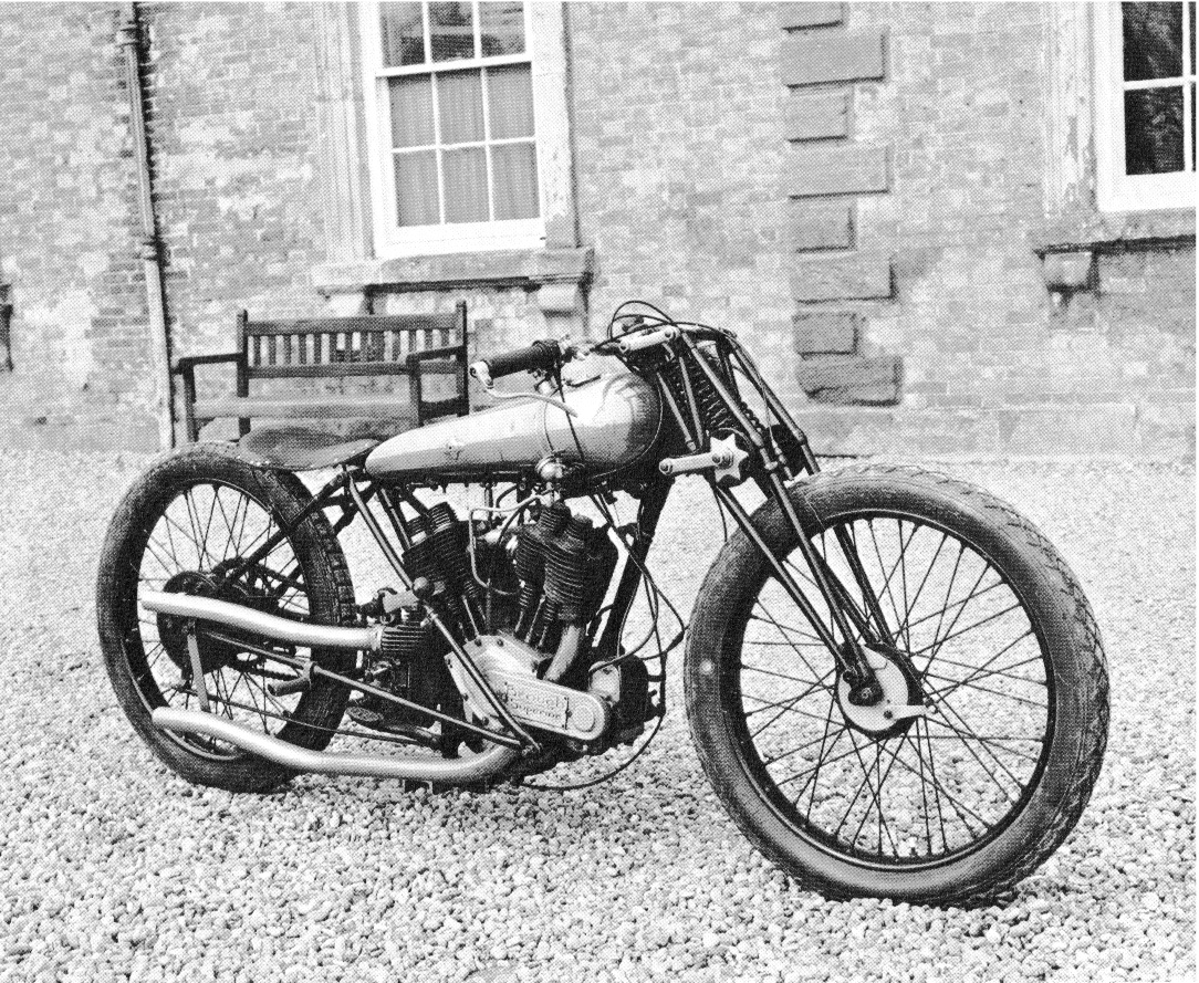

Vi lassio con un pensierino serale: sul senso del modellismo......
Altro che pensierino.. parole Sante Giò.. il tuo pensiero rispecchia alla perfezione ciò che penso del modellismo.. Ovviamente più il risultato è pulito e perfetto e più un modellista è soddisfatto ma quando si arriva al termine del montaggio con un fuoco di passione che brucia all'interno è tutt'altra cosa..
Spesso (troppo spesso) penso alla samurai e di tutte quelle chiccherie che potrei montarci sù per farla esattamente a mia immagine e somiglianza.. mi permette non solo di lavorare modellisticamente ma di sfogarmi a livello creativo e personale.. se non ci fosse il modellismo.. sarebbe da inventare! ..
Quindi... per far accendere qualche altra fiammella all'interno di qualcuno di voi oggi ho selezionato qualche altra motoretta.. oggi qualcosa di vecchiotto ed impolverato..

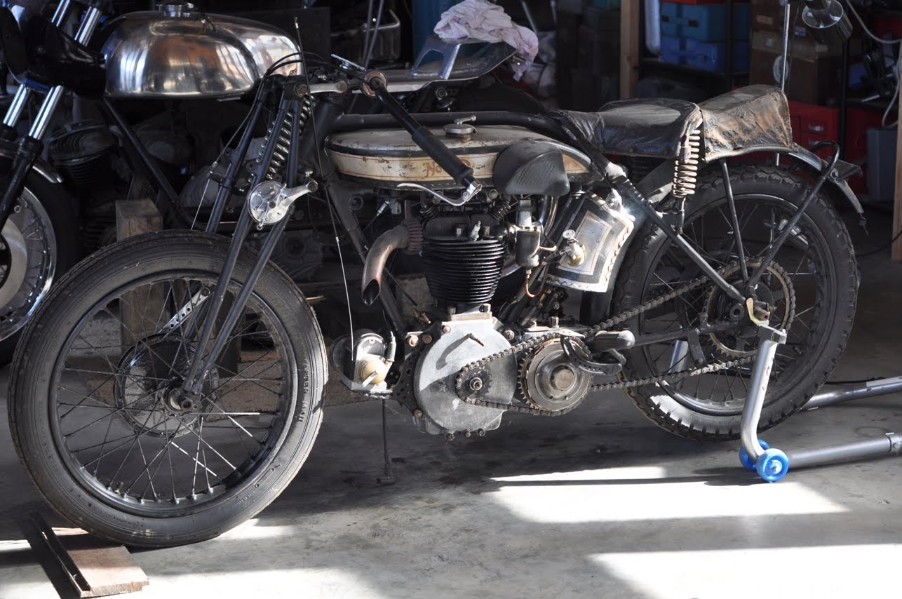

P.S.:io più vedo quelle Grazie un pò datate e polverose,più le adoro,e veramente penso che mi attizzano ad ogni sguardo in più.

..che cosa non è quella "Triumph"..mhmh..celestina..mhmhm.." '39 Triumph 3HV bobber ".un ennesimo mhmh..ma dimmi te,ed io che mi stavo quasi convincendo di fare la mia in modalità "moto storica",e soprattutto rossa..l'è ttutto da rifare,ora..Maledetti!
