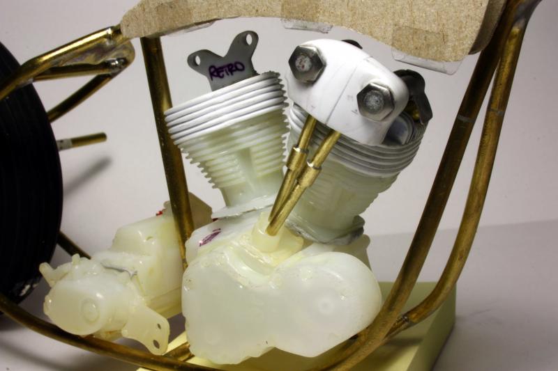

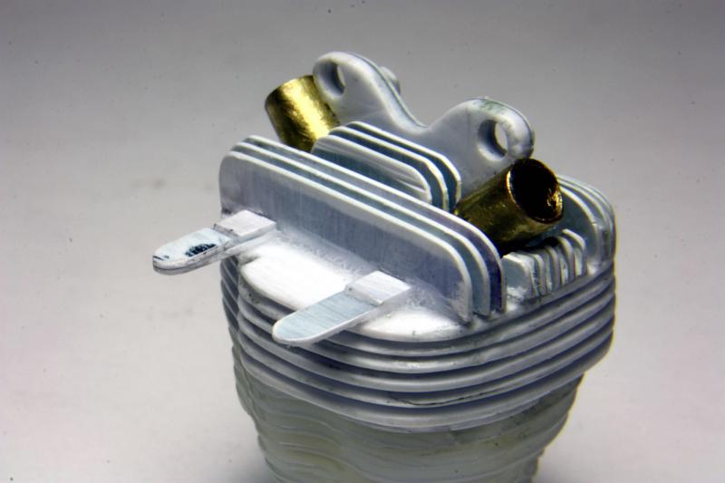

La faccenda si fa sempre più dura.. ma lo sapevo.. e chi la dura la vince.. ma è necessaria anche tanta tanta pazienza, ve lo assicuro.. Per il lavoro che ho fatto in questi giorni per lo meno è così..
Ho tolto l'alettatura verticale che ho mostrato qualche giorno fa perchè un millimetro di spessore tra l'una e l'altra è risultato eccessivo, non di molto, ma eccessivo. Ho quindi ripiegato per uno spessore di 0.7 e alette da 0.5 ed il tutto risulta più proporzionato ed in scala adeguata.
E poi la prima cosa che si nota in un knuckle non può non essere il rocker (la testa vera e propria), così progetto alla mano, ho disegnato al pc le maschere speculari per ottenere i pezzi dal pieno.
Ottenute le dime ho incollato 10 rettangolini di plasticard da 1mm a formare un solido su le cui facce ho incollato le dime..
... il risultato è un cumulo di macerie ed un rocker nuovo di zecca.. Mancavano soltanto i bulloni anteriori e i copri-camme posteriori.
I copri-camme in particolare sono stati riprodotti partendo da alcuni tubetti di ottone che sorreggono la struttura internamente e, usando il lamierino di un tubetto di colla (non so che sia.. forse alluminio..), ho sagomato direttamente sul cilindro i carter poi incollati e rifiniti..
Un lavoraccio lo so.. ma è una soddisfazione unica ve lo garantisco..
Ora che ho fatto un po' di pratica sul cilindro anteriore dovrò dedicarmi maggiormente a quello posteriore..
see you soon!!

Originariamente inviata da fango Visualizza il messaggio
FANTASTICO lavoro,Ale.Bello,bello ed ancora bello.
Grazie collega..
Sinceramente pensavo che la qualità revell fosse un po' migliore, ma il 60% lo fa l'età del kit.. è datato '81 e la qualità degli stampi non era quella odierna.. bè, poco male.. più possibilità di sostituire le parti con altre autocostruite..

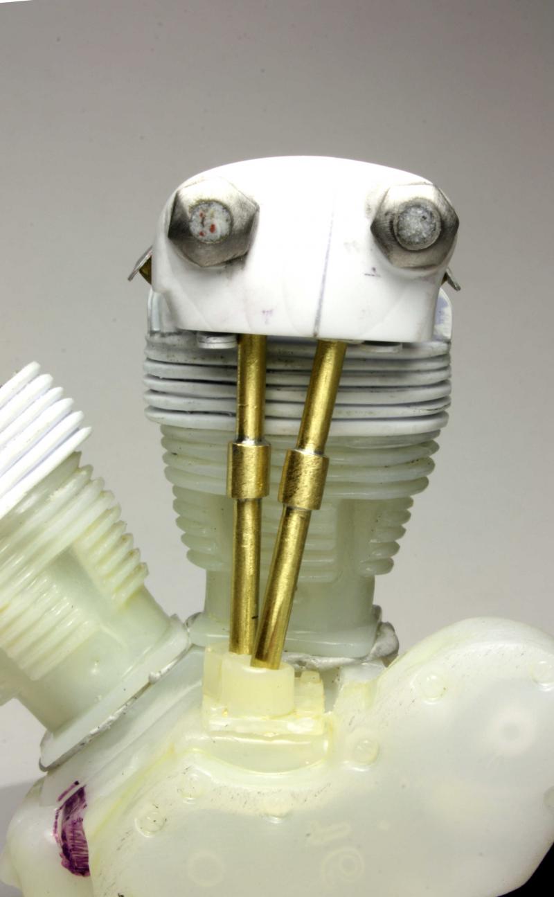

Oggi mi sono dedicato ai push-rod ricostruendoli con tubo d'ottone da 2 e 3mm..
Il lavoro non è stato niente di ché, é bastato tagliare gli spezzoni di tubo a misura, tenerli fermi in posizione e saldarli..
Per le saldature mi sono aiutato moolto con il flussante per far penetrare per bene lo stagno negli interstizi tra un tubo e l'altro, così ho potuto rimuovere in sicurezza lo stagno in eccesso ai bordi..
Ho fotografato i vari step: dal pezzo del kit, alla saldatura dei due tubi fino al pezzo finito rifinito a lime e carta abrasiva..

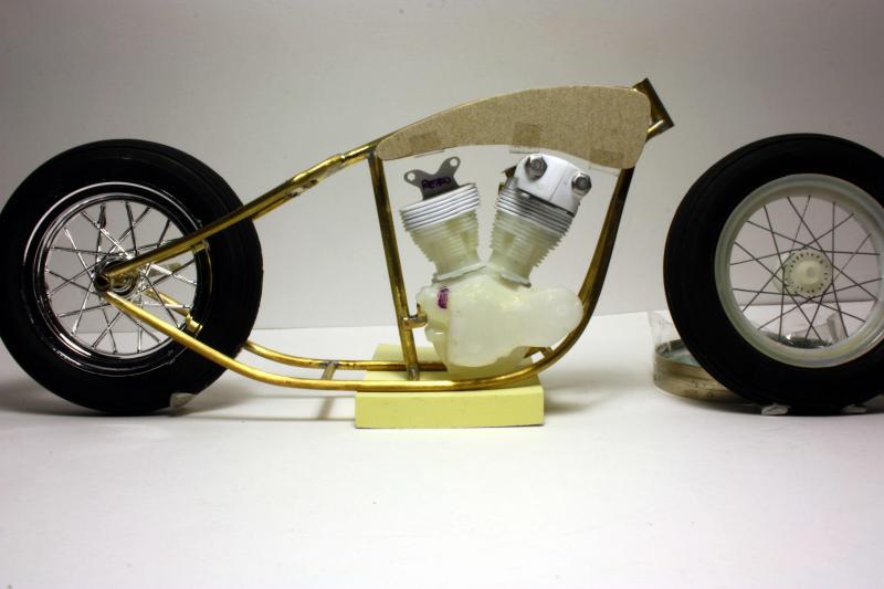

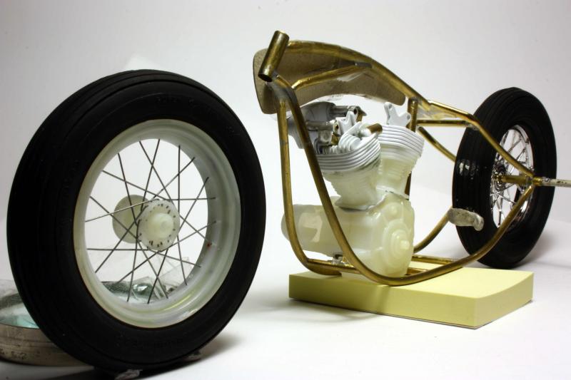

Infine un veloce premontaggio del motore con il cambio e primaria, per studiare un po' meglio gli ingombri ed i supporti della scatola del cambio.
