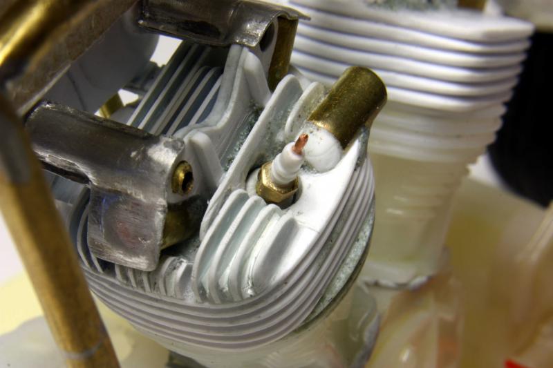

Ho iniziato a lavorare da un tondino di ottone di 3mm, da cui ho ricavato due dadi con il "Fango's Method" usando il mandrino di un avvitatore e qualche lima..
Poi, dopo aver saldato due spezzoni da 2mm ai dadi, ho incollato un trancio di vite tamiya al capo inferiore della candela così da simulare la filettatura.
Per finire, la parte superiore che nella realtà è in ceramica, l'ho ricostruita sfruttando il connettore di una centralina honda appositamente sagomata e incisa..
Nel trittico potete vedere la candela del kit, il dado saldato allo spezzone e la candela terminata..
[MOTO] Harley "Next Project"-img_2167.jpg   [MOTO] Harley "Next Project"-img_2169.jpg   [MOTO] Harley "Next Project"-img_2171.jpg

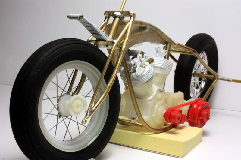

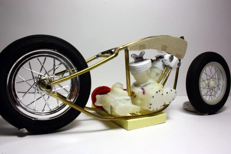

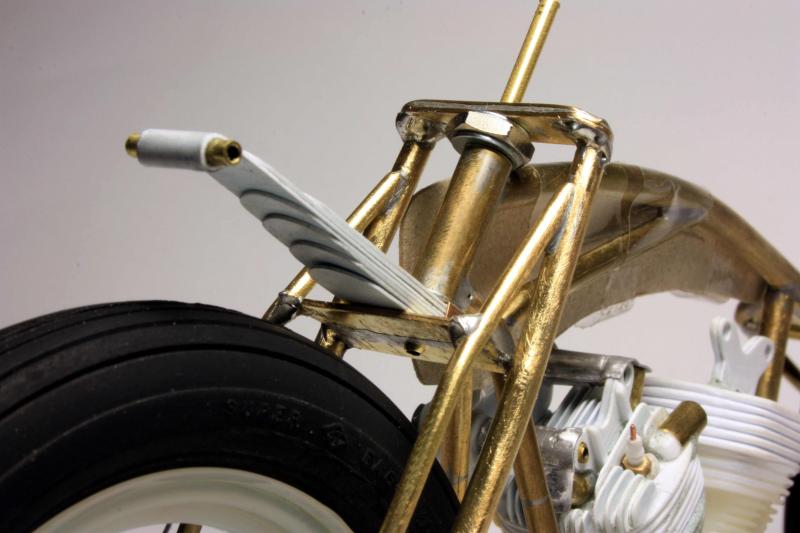

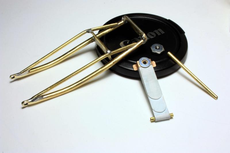

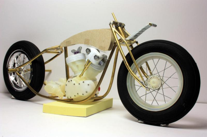

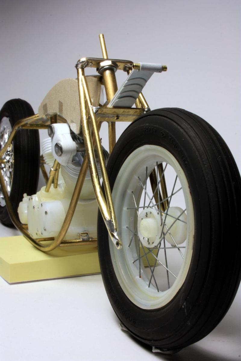

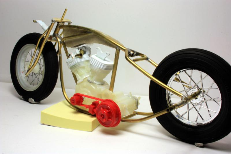

In questi giorni ho messo mano alle forcelle.
Le idee sulle soluzioni tecniche non mancavano e tra tutte ho preferito la soluzione più "vinteig" con balestra annessa..
Ho iniziato come al solito da alcuni disegni stampati in scala, su cui ho piegato i tubi a coppie per tenere pari simmetria e, con l'aiuto di qualche molletta ho dato i primi punti di saldatura.
Dopo é venuta la parte più ostica: saldare i due bracci principali alle due piastre di sterzo. Il difficile è stato tenere in squadro il tutto perchè basta un decimino di errore sulla piastra superiore che al perno ruota diventano due millimetri di fuori-asse.
Infine ho aggiunto l'ammortizzatore a balestra ottenuto da 7 rettangolini di plasticard da 0.5, tutti di lunghezze diverse comprese tra i 15 ed i 35mm.
Le striscioline sono state sagomate tutte insieme per uniformare la parte tondeggiante e poi incollate tra loro solo nella parte iniziale, lasciando così un minimo dlibertà di flessione che sfrutterò quando dovrò montare il secondo telaietto che compone le forcelle..
[MOTO] Harley "Next Project"-img_2286.jpg   [MOTO] Harley "Next Project"-img_2287.jpg   [MOTO] Harley "Next Project"-img_2288.jpg
[MOTO] Harley "Next Project"-img_2290.jpg   [MOTO] Harley "Next Project"-img_2291.jpg   [MOTO] Harley "Next Project"-img_2289.jpg
DISCA@MODELING - My Blog!
