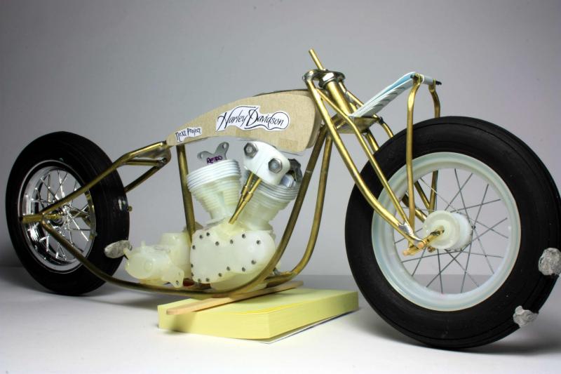

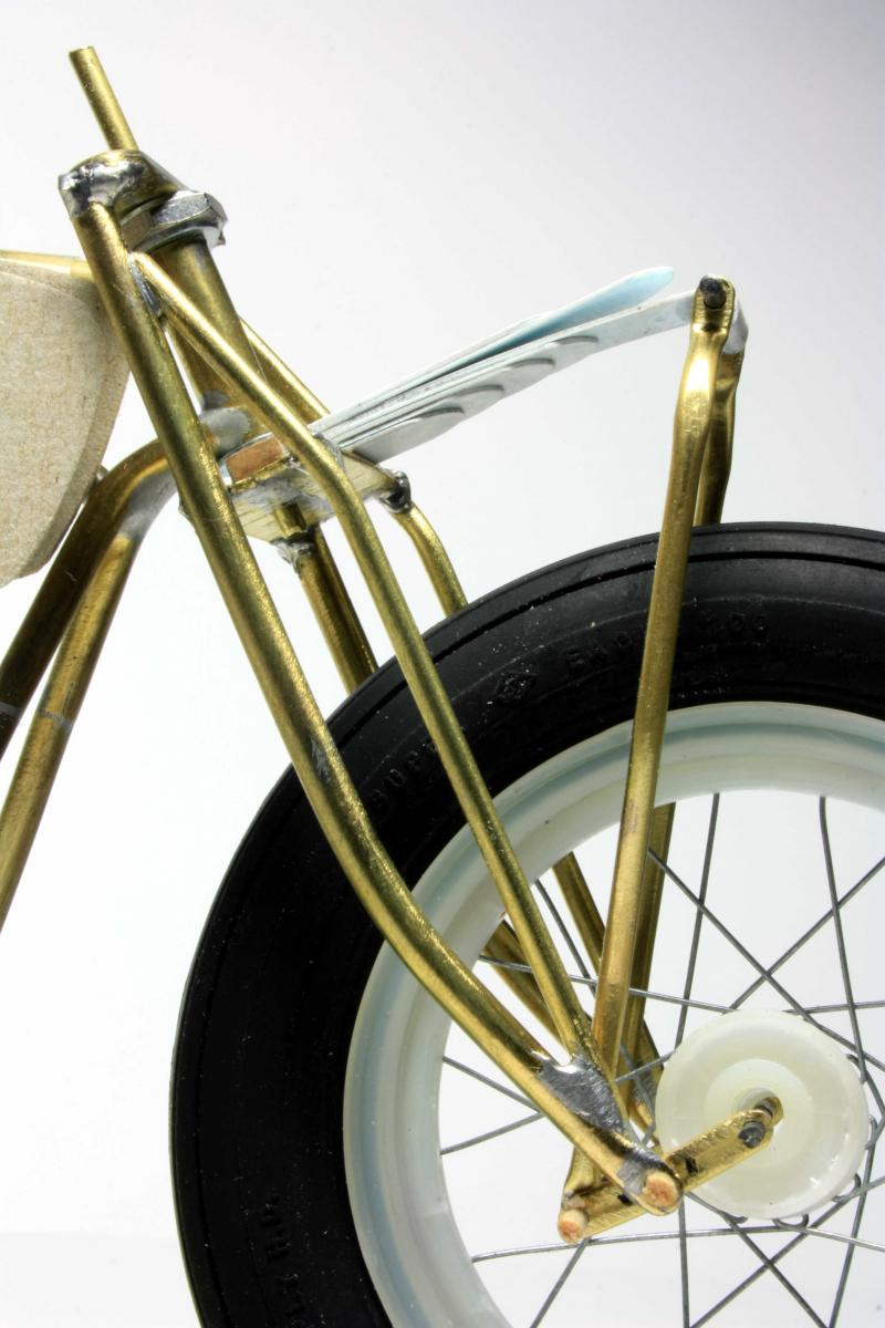

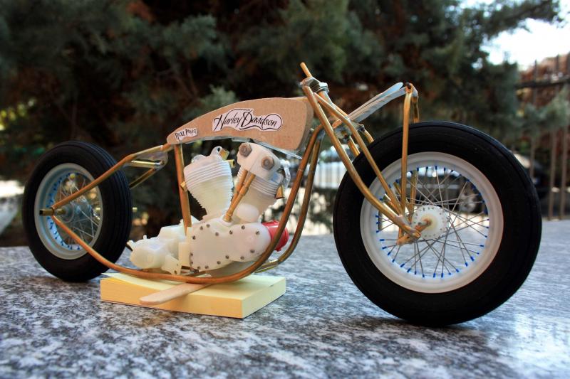

Tra una samurai e l'altra ho rimesso le mani sulla "Next" terminando la sospensione anteriore a balestra.
Ho costruito e montato i supporti anteriori della balestra ed i perni ruota, che trasferiscono le forze verticali agenti sulla ruota direttamente sulla balestra, funzionando come leve con fulcro in mezzeria.
Ora che cammina sulle sue zampette posso concentrarmi maggiormente sul secondo cilindro, e così portarmi avanti con il lavoro sulla zona motore.

Vecchio 10-08-12, 09:47 AM   #51
Thumbs up
ooooh....
....e quella trasmissione rossa??
Vecchio 10-08-12, 10:00 AM   #52
L'avatar di disca92
Registrato dal: Nov 2008
residenza: Reggio Emilia
Messaggi: 1,859
è orribilante.. è quella che revell fornisce nel kit (QUESTA è quella vera e potete ben vedere le differenze..) ma per i miei scopi è corta e decisamente poco realistica, vorrei tagliarla e sostituirla con una cinghia di quelle sottili da knuckle o panhead.. Something like THIS
O se trovassi una catena in scala 1/8 si potrebbe provare a sostituire solo quella..
DISCA@MODELING - My Blog!
Ultima modifica di disca92; 10-08-12 a 10:12 AM

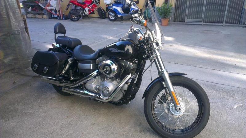

Vecchio 10-08-12, 01:28 PM   #54
Registrato dal: Jul 2009
Messaggi: 355
svizzero88 inizia ad ingranare.
disca ancora complimenti!!
senti senti ti passo la mia nuova harley me li fai te i lavori?? ovviamente tutto ricostruito da zero anche in 1:1
esigo quanto meno il serbatoio "squamato" come sull'altra
[MOTO] Harley "Next Project"-imag0196.jpg   [MOTO] Harley "Next Project"-imag0198.jpg
svizzero88 non è in linea   Rispondi quotando

Vecchio 15-08-12, 01:49 AM   #57
L'avatar di disca92
Messaggi: 1,859
Intanto davvero grazie tante a tutti voi boys.. siete un supporto morale eccezionale anche nei periodi pre-esami..
Allora, le ruote a raggi sono complete e a breve metterò le foto, ma per la cinghia ancora "nun zò" ..
Ho guardato qualche foto, e la cinghia da 1 pollice e mezzo mi ispira parecchio..
Potrei si usare una cinghietta già fatta di quelle da stampante, ma anche rifarla con il nastro isolante non è poi un gran problema :il vantaggio è che le misure le faccio io in questo secondo modo, posso quindi adattare alla cinghia qualsiasi puleggia..
Certo però che anche la catena in scala non sarebbe male se solo ci fosse in metallo in 1/8..
è per la reperibilità della catena che sono più propenso a fare la cinghia, non per altro..

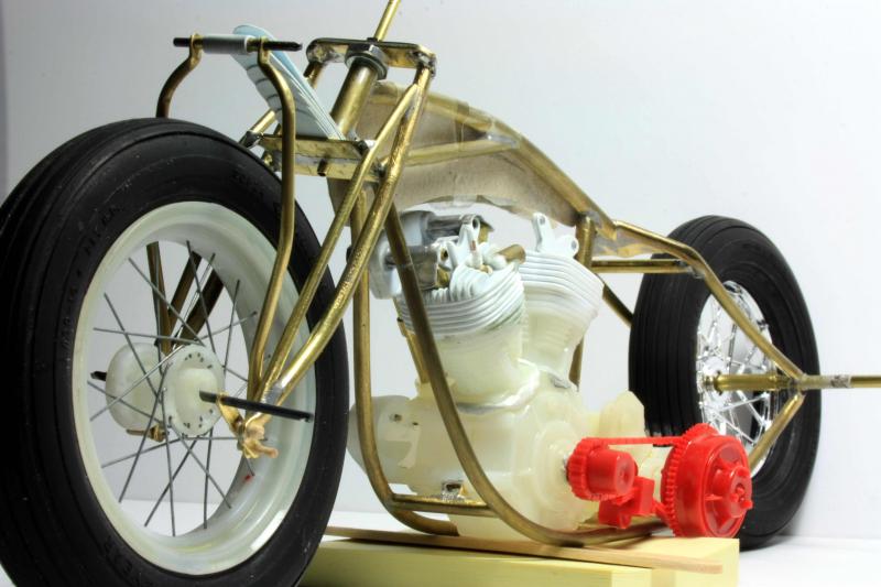

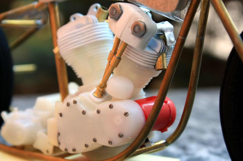

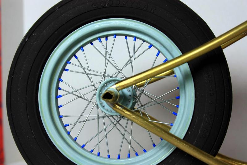

Cerchi raggiati e qualche progresso sul motore: i cerchi sono fatti con fil di ferro da 0.5, guaina elettrica e un po' di colla ciano, devo giusto regolare qualche tendiraggio e sono pronti.. sono arrivato al 70% del secondo cilindro ed ho ricostruito i supporti delle aste con ottone e plasticard..

lappuzzola Disca, l'effetto non è tanto dissimile dal tubetto in acciaio... ma preparare i nippli è molto più semplicissimus....

Vecchio 22-08-12, 12:00 AM   #60
L'avatar di disca92
Messaggi: 1,859
io intanto mi son perso il caricabatteria della macchina fotografica... penso dovrò postare qualche update by cel... porrkkk
Thanks Giò.. la preparazione dei tendiraggi è certo più semplice che usare il tubetto ma richiede comunque tanta tanta pazienza.. per fare una ruota completa, dalla preparazione dei raggi alla colla finale è passata una mezza giornata.. però una volta montato il cerchio al suo posto la soddisfazione è unica, posso assicurare!
