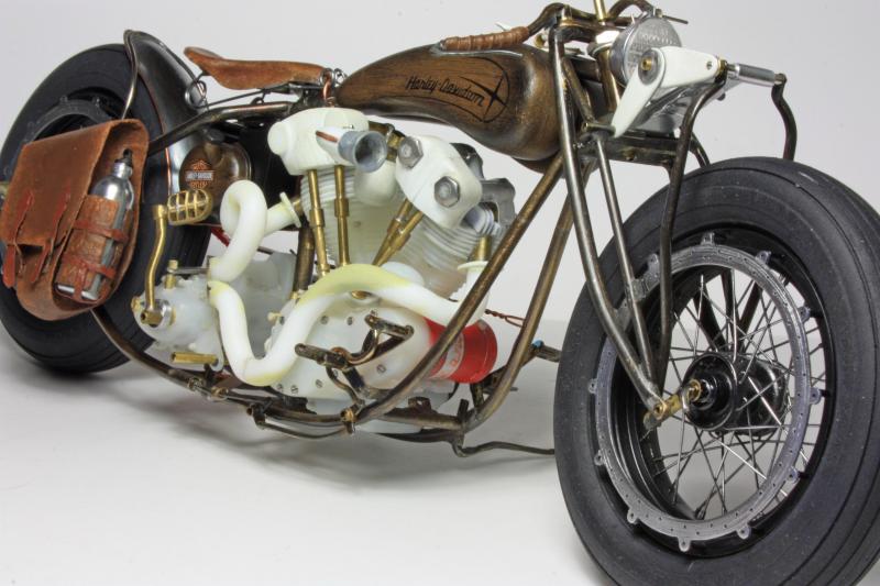

Il serbatoio e' uno spettacolo, guardo le tue moto... ma come fai? Grande ammirazione per il maestro disca

non ho parole.. al di la della bravura c'è anche tanta fantasia che messe insieme creano della vera arte
ma la scritta sul serbatoio come l'hai fatta? è una decal o è verniciata?

+1: condivido condividissimo..... l'effetto nel serbatoio sembra proprio legno antico: hai graffiato meccanicamente o usando l'acqua tiepida come da tecnica lacca? Sembrerebbe un sistema fantastico per simulare il legno usurato.... super: bellissima anche la finitura del telaio!
Penny le scritte sono decal, a cui ho ritagliato il più possibile il bordo trasparente, applicate e protette con due veli di ts-13, in modo da eliminare il silvering e mantenere comunque l'effetto satinato .. A mano sarebbe stata moolto moolto più dura..
Entrambi i modi Giò.. Ho provato prima con uno spazzolino inumidito che tirava via qualcosa, ma lo smalto è comunque difficile da togliere perchè isola quasi completamente la lacca sottostante, così sono passato alla spazzolina in acciaio (quella del trapanino elettrico tanto per intenderci..), a sua volta inumidita, che ha (ovviamente) più graffiato che sciolto la lacca..

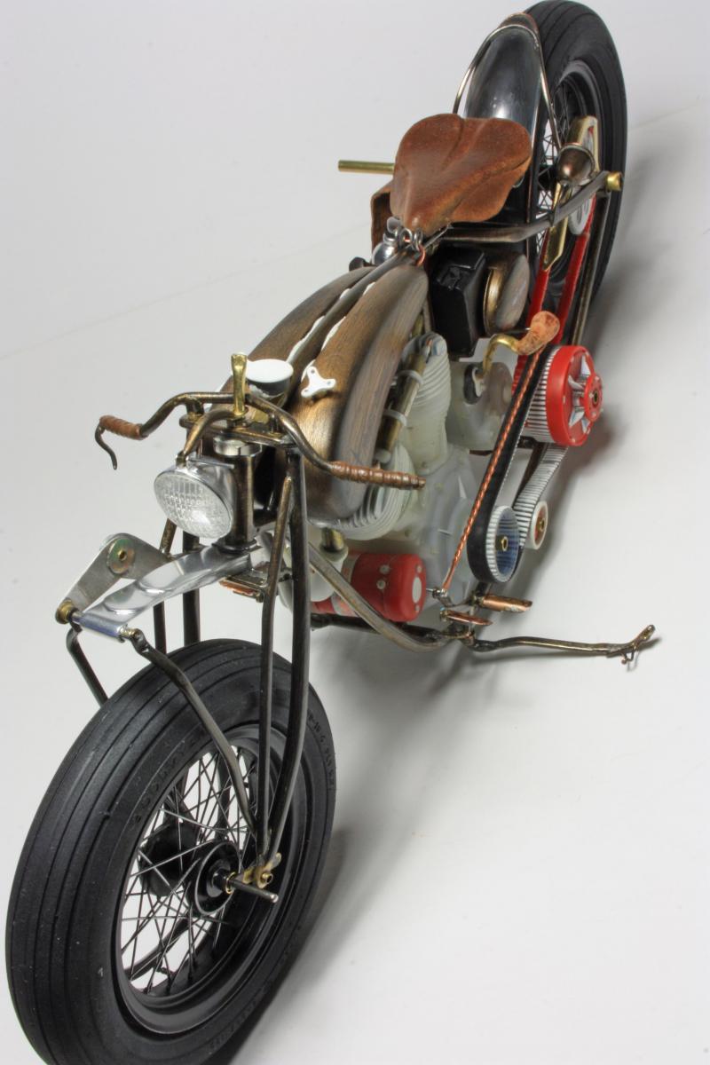

Qualche altro aggiornamento..
Ho terminato la sella e la bisaccia laterale che sono stati trattati con colori ad olio e trasparente opaco per sigillare..
Come colori ho usato prevalentemente tre tonalità di marrone ottenute scurendo e schiarendo la medesima base (Terra di Siena bruciata) e stendendo le varie tonalità picchiettando dalla più scura alla più chiara.
Balestre, fanale anteriore e bottiglietta sono invece stati verniciati con alclad chrome su base acrilica di nero lucido, danno quel tocco di luce all'insieme secondo me..
Ho verniciato quindi il serbatoio dell'olio e la batteria, manca solo un po' di lumeggiatura e qualche decal per la batteria
Infine ho lavorato sui cerchi.. Ero partito con l'intenzione di farli tutti neri lucidi, ma arrivato al trasparente erano un po' troppo anonimi, così ho completato la lucidatura e una volta asciutti ho cromato i raggi.. Quindi alla fine ho fatto canale e mozzo neri lucidi e raggi cromati..
