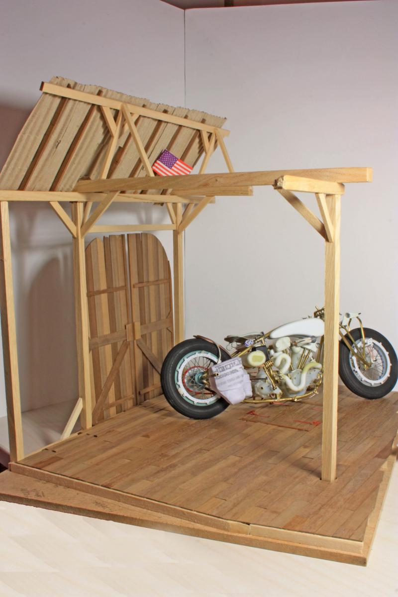

Starting diorama...
Vediamo di fare un wip nel wip, come mi avevate chiesto anche per l'altro diorama Harley..
Era un po' che ronzava in testa l'idea di un dioramino per questa Harley, e forse un'altra moto da affiancare (Cafè Racer già in allestimento)..
avevo bisogno di un periodo di pausa dalla BMW che richiede molto scratch, forse troppo... Ogni tanto cambiare progetto in lavorazione e distogliere l'attenzione fa bene..
L'idea si è concretizzata grazie alle ultime foto postate nell' Inspiration point..
In pratica vorrei fare lo scorcio interno di una vecchia costruzione in legno (fienile) adibita ad officina...
Con listelli in betulla da 3x5mm ho costruito lo scheletro inferiore, e con listelli in noce da 1x10mm e 3x5mm ho fatto il pavimento, comprensivo di botola e rialzo per portone d'ingresso..
Prossimo passo sarà la porta e un minimo di muri di contenimento posteriori, lasciando però l'ambiente il più aperto possibile per potersi avvicinare e osservare tutti i dettagli..
Sorry per le foto, le ho fatte di volta in volta con poca luce e a mano libera..
[MOTO] Harley "Next Project"-img_5449.jpg   [MOTO] Harley "Next Project"-img_5451.jpg   [MOTO] Harley "Next Project"-img_5453.jpg
[MOTO] Harley "Next Project"-img_5455.jpg   [MOTO] Harley "Next Project"-img_5486.jpg   [MOTO] Harley "Next Project"-img_5488.jpg
DISCA@MODELING - My Blog!
Ultima modifica di disca92; 22-04-13 a 09:19 PM

non ho capito il perchè del rialzo e non hai incollato direttamente i listelli alla basetta
io avevo fatto una cosa simile ma incollandoli direttamente alla basetta.. tra l'altro era la prima volta e ho usato della vinavil un po' troppo bagnata che mi ha imbarcato il legno comunque è divertente far sti lavoretti
Vecchio 22-04-13, 04:40 PM   #162
L'avatar di disca92
Registrato dal: Nov 2008
residenza: Reggio Emilia
Messaggi: 1,859
Ho cercato di fare una struttura il più simile possibile ad una situazione reale.. ho visto molte foto su internet dove le costruzioni le facevano un pelo rialzate, forse per far circolare aria ed evitare problemi di umidità e muffa (credo..) ..

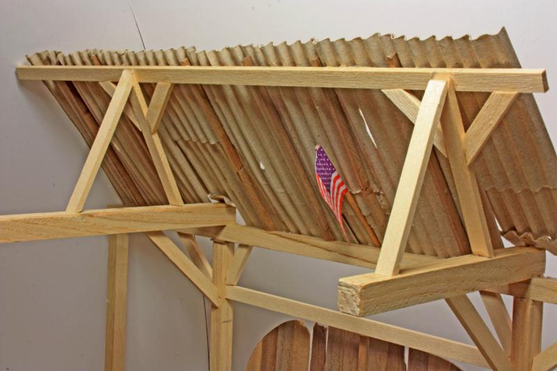

Qualche aggiornamento..
Finito il parquet ho iniziato la struttura vera e propria del capanno, ho usato profilati di betulla da 1x1 cm e legnetti vari, poi ho fatto il portone ispirandomi in particolar modo alla porta che avevo postato nell'inspiration point, manca solo da invecchiarla più o meno allo stesso modo..
Per il tetto avevo inizialmente pensato al legno ma poi ho optato per una lamiera ondulata (ovviamente da fare tutta rugginolenta) simulata con la parte interna di un cartone da imballo.. è una rottura ottenere il foglio ondulato, ve lo assicuro, ma con un po' di pazienza si può lavorare da entrambi i lati per eliminare la carta in eccesso con cutter e spugnette abrasive..
Ho lavorato anche un po' sulla moto: ho costruito il sistema di leve e bilancieri per il freno posteriore, ho modificato un po' le curve degli scarichi con il milliput..
[MOTO] Harley "Next Project"-img_5582.jpg   [MOTO] Harley "Next Project"-img_5588.jpg   [MOTO] Harley "Next Project"-img_5589.jpg
[MOTO] Harley "Next Project"-img_5594.jpg   [MOTO] Harley "Next Project"-img_5593.jpg
