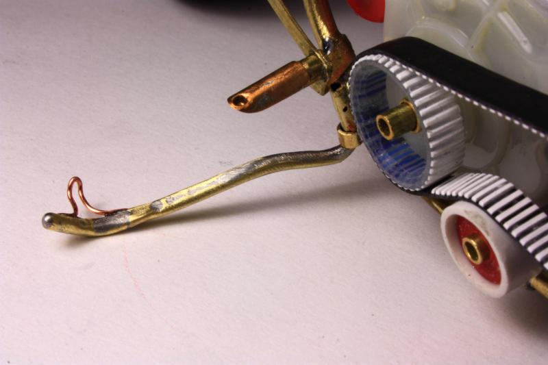

Poi sono passato al cavalletto (funzionante), costruito in modo che, una volta chiuso si nasconda sotto le pulegge, e che in piega non tocchi terra; sono quattro parti saldate tra loro e limate per bene.. Manca giusto la molla con relativo gancio ed è completo.

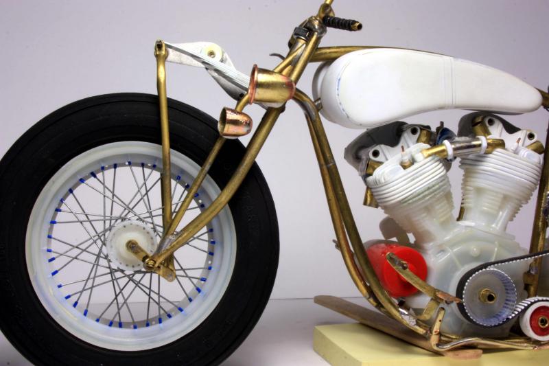

@Fil .. chiedevi del fanale? che te ne pare? La posizione non è comunque definitiva e devo ancora ideare un supporto adatto.. Pensavo di metterci la graticella..

però il fanale anteriore te lo boccio, secondo me posizionato così il fascio di luce illuminerebbe da schifo mi sembra poco realistica come posizione

Lavoro stupendo, Disca. Il parafango è superbo: io non riesco a saldare con l'acciaio, mi scivola l'amalgama: alla prima occasione cercherò un flux. dedicato.
Il fanale a me piace, un filino piccolo forse, ma mi piace e son curiosissimo di sapere come l'hai fatto in ottone!!!!

Lo so che può sembrare strano.. anzi.. pare strano anche a me ma c'è davvero qualche matto che monta il fanale a lato delle forche (addirittura l'ho visto montato sul mozzo più di una volta..).
Bisogna chiedere a loro se effettivamente funziona o non serve ad una cippa..
In origine avevo pensato a due fanali sovrapposti e diciamo che l'idea è ancora valida.. Il secondo è momentaneamente sotto le mentite spoglie di fanalino posteriore..
Gio hai presente quelle penne fasulle in metallo che vendono i cinesi?
ecco.. prendine una con cappuccio tondo e taglialo, scoprirai che il materiale è ottone (infatti vale più di materiale che altro..) ed ha già la forma "bullet" del fanale..
in più ci ho solo saldato intorno un bordino di rame..
Paolino appena riesco metto qualche foto del cavalletto..

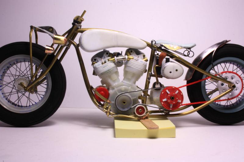

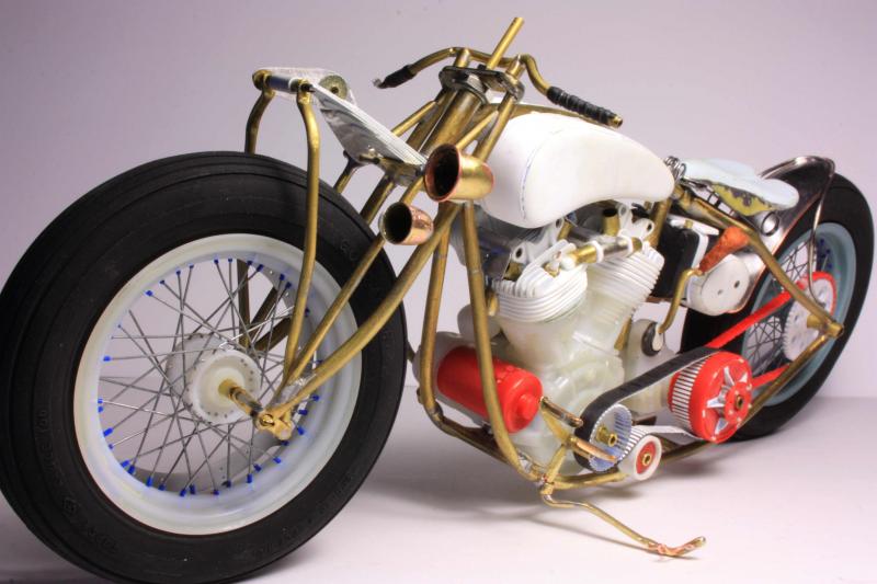

Ecco le foto del cavalletto che mi aveva chiesto Paolino..
Già che c'ero ho anche riposizionato il doppio faro anteriore come in origine l'avevo pensato..

Registrato dal: Nov 2006
Messaggi: 3,543
filmon è un newbie...
Direi che è tutto stupendo dal punto di vista del design e semplicemente meraviglioso per come è stato realizzato!!!
Mi piace la soluzione del fanalino, soprattutto quella con il doppio faretto.
