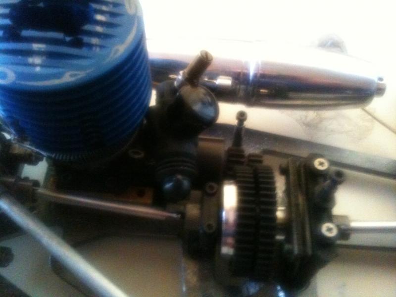

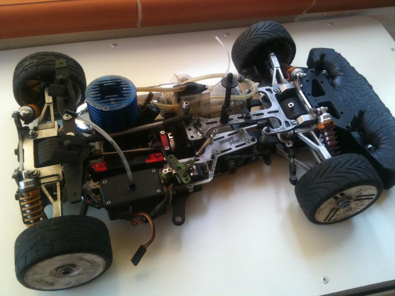

Beh, non volevo parlare della mia ultima modifica perchè prima volevo provarla, niente di che comunque, come si vede dalle foto, ho semplicemente montato........... IL CAMBIO. Quello della mugen mrx4x, macchina pronta per il collaudo, spero fine settimana di riuscire a provarla. La campana cambio che ho scelto è quella della mantua mangusta 1\8 pista (modello vintage) che ha la caratteristica di non richiedere la centax, ma solo frizioni normali. Ho dovuto fresare il telaio per far entrare la corona della prima, ho dovuto lavorare l'albero del cambio per farlo stare al posto del palo rigido, ho ricostruito il trascinatore freno partendo da un pezzo di alluminio, una pastiglia freno ho dovuto assottigliarla ed ho dovuto anche ridurre lo spessore del disco freno, insomma ,il gruppo freno sono riuscito a farlo stare in 4,5 mm. La campana ho dovuto tornirla portando il diametro interno a 26,2 (prima era 25 mm, troppo poco), ho dovuto anche accorciare il pignone della prima che toccava col serbatoio. Ah , il serbatoio toccava con la corona della prima, così ho dovuto decentrarlo un pò , ricostruendo una staffa apposita , partendo da un barra di alluminio da 2mm. Insomma, ho utilizzato tempo, ed un po' di soldini, senza aver nessuna garanzia che tutto funzioni a dovere, il responso alla pista..... Dimenticavo, la carrozza Lambo adesso è nera (ne avevo un'altra), vi tengo aggiornati, SE tutto funzionasse, dovrei avere 60 km\h in prima e poco più di 80 km\h in seconda, non male se paragonati agli attuali 68 km\h col monomarcia, ciaussss........

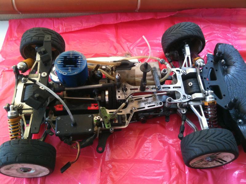

Funziona !!! All'inizio ho dovuto modificare le impostazioni del cambio , le regolazioni di base fornite dal manuale mugen andavano bene quando si utilizza un pignone della prima da 16 , ma io , montando un 14, ho dovuto allentare un po' le viti che tengono le massette (altrimenti non cambiava). In pieno rettilineo entra la seconda , gran botta , rapporto 17\47 , che goduria. Ah, come si vede in foto, adesso anche i supporti centrali della trasmissione (dove c'è il cambio) sono in metallo, By Bianchi. Alla prossima
