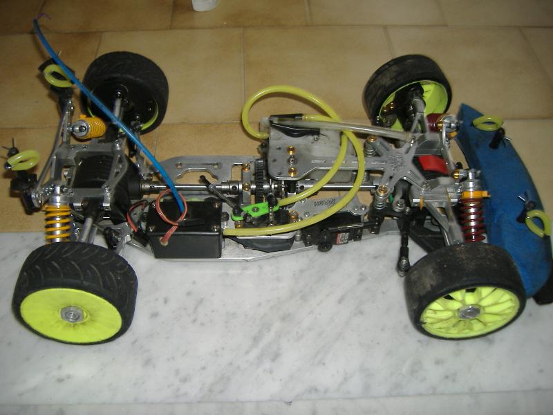

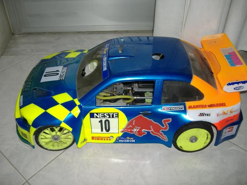

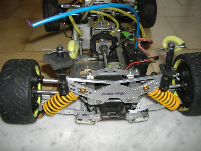

Ciao ragazzi,
quest'anno mi dedicherò a questa, la seat da rally è solo per esposizione l'altra invece è quella per la pista.
Ho montato il retrotreno della P3 con braccetti della bianchi e fuselli BMT.
Spero vi piaccia
La mia Pentium 3-dscf2147.jpg   La mia Pentium 3-dscf2149.jpg   La mia Pentium 3-dscf2152.jpg
La mia Pentium 3-dscf2153.jpg   La mia Pentium 3-dscf2154.jpg   La mia Pentium 3-dscf2155.jpg

gilby è un newbie...
meno male mi ero preoccupato, pensavo che la mantua nn piacesse più a nessuno.
La macchina con il nuovo retrotrenono con pivot nn l'ho ancora provata purtroppo il maltempo....
Se mi darà impressioni positive prenderò i barilotti della fenix o della mz, vediamo. In questi della Bmt fuoriuscivano facilmente i pivot in caso di urto inoltre a causa della forma nn mi permettono di sdraiare maggiormente gli ammortizzatori.

Continua l'evoluzione del modello.
Ho realizzato diversi pezzi in carbonio abbassando con la nuova piastra anteriore il baricentro.
Ho montato delle boccole in alluminio fatte al tornioa lungo tutta la trasmissione per sostituire i cuscinetti da 19 con cuscinetti da 13.
Ho modificato e alleggerito i differenziali, il palo centrale e montato al posteriore omocinetici di produzione bp.
Basta per quest'anno mi fermo

Vecchio 20-04-15, 01:46 PM   #6
Registrato dal: Jan 2006
residenza: Messina
Messaggi: 79
Foto
gilby non è in linea   Rispondi quotando
